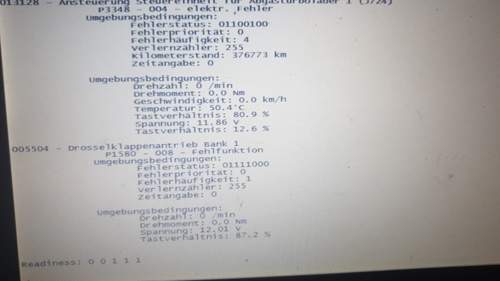

ich habe einen touareg 7l 3l v6 bks
gestern fuhr ich auf der autobahn ca 130 mit tempomat , an einer kaum merkbaren steigung fiel mir auf ,das der wagen langsamer wird . ich schaltete den tempomat ab und gab ein wenig mehr gas . leider wurde das auto nicht mehr schneller. ich fuhr rechts auf den standstreifen und schaltete auf n . da bemerkte ich das der motor nicht auf allen zylindern läuft und stellte den motor ab . da er mir keinerlei fehlermeldungen brachte , versuchte ich den motor wieder zu starten, er dreht schnell und wie gewohnt beim starten , und versucht auch anzuspringen ,aber stirbt sofort ab . nach dem öffnen der motorhaube bemerkte ich ,das an der isoliermatte an der motorhaube wohl etwas öl aus dem öl einfüllstutzen gedrückt hat . der ölstand stimmt aber ! beim startversuch sieht mann wie abgase aus der gegend des turbos aufsteigen. nun zeigt er auch beim startversuch abgas werkstatt an .
beim auslesen mit vcds zeigt er die fehler ansteuerung steuereinheit abgas turbolader elektrischer fehler .und
drosselklappen antrieb bank 1 fehlfunktion
können diese fehler dafür sorgen das die abgase nicht entweichen können , sodas er quasi an seinen eigenen abgasen abgewürgt wird?
oder hat jemand diessen fehler auch gehabt , oder am besten brauchbare ratschläge?
wär dankbar für hilfe-)
Vcds 1
Vcds 2
3 Antworten
P1580 kann der Stellmotor der Drosselklappen sein. Oder nur das Gestänge Lose bzw. ausgeschlagen. P3348 kann auch Kabelbruch sein oder Folgefehler von P1580.
Themenstarteram 10. Dezember 2022 um 5:52
am stellmotor ist ein kugelkopf für das gestänge , diesser ist eingerissen,,, also betätugt er das gestänge nicht ! +
und das kann der grund dafür sein das der motor nicht mehr anspringt?=
Themenstarteram 16. Oktober 2023 um 6:07
abgasseitig das schaufelrad am turbo abgerissen , und verstopft den abgaskanal
