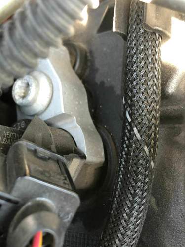

Bei mir tritt jetzt neuerdings auch ein Ruckeln kurz nach dem Start auf. Wenn ich den Competition (BJ 10/2015) starte läuft er ruhig. Dann regelt er die Leerlaufdrehzahl herunter und während er dies tut ruckelt der ganze Motor. Sofern dann die Leerlaufdrehzahl von 800 rpm erreicht sind läuft er wieder komplett ruhig.
Leistungseinbußen konnte ich aber nicht feststellen. Zusätzlich habe ich mir noch den Motor angesehen und konnte dabei bei zwei Injektoren dunkle Flecken entdecken (siehe Foto). Könnte das Ruckeln davon kommen und übernimmt Audi die Abdichtung der Injektoren aufgrund einer noch vorhandenen GW Plus Garantie?

Falls die Brennraumdichtungen defekt wären, würde er nicht dort oben rausdrücken, sondern durch die Notbohrungen oberhalb des Krümmers.
Hast du die 2 auffälligen Stellen auf derselben Bank? Könnte ggf. auf eine defekte KGE hinweisen. Das könnte zu unrundem Motorlauf führen. Kannst du relativ einfach testen, indem du die Situation mit geöffnetem Öleinfülldeckel wiederholst. Hab ich beim BiTurbo zwar noch nie von gehört, ist aber schnell und einfach zu testen und damit den Versuch wert...

Ist leider ein Injektor auf jeweils einer Bank
Das heißt erstmal nichts, die Zylinderkopfhauben sind miteinander verbunden und auf Bank 1 ist das Druckventil und Ausgang zum Turbo.

Meiner ruckelt seit gestern auf einmal wieder. Meistens auf den ersten paar KM, bei wenig Gasgeben und niedriger Drehzahl.
Die Kupferdichtungen aller Injektoren wurden erst getauscht.
Hab ihn dann ausgelesen und Injektor 4 hat beim Ruckeln Werte über +2 mg/Stroke.
Der scheint hinüber zu sein.
Jetzt aber meine Frage: Gleichen das die anderen Injektoren aus?
Mir ist nämlich aufgefallen das er sobald er ruckelt, also der Injektor 4 diese hohen positiven Werte bringt, die anderen Injektoren auf einemal deutlich ins negative gehen. Also bei mir immer Injektor 1 und 2.
Diese haben dann immer ca. 60% des Werts von Injektor 4, nur halt Negativ.
Injektor 1 -1,52mg/Stroke
Injektor 2 -1,40mg/Stroke
Injektor 3 -0,26mg/Stroke
Injektor 4 +2,16mg/Stroke
Injektor 5 0,14mg/Stroke
Injektor 6 0,68mg/Stroke (neu/original Audi Injektor)
Ja, die Summe aller Einspritzmengenabweichungen beträgt 0, sodass die mittlere Einspritzmenge gemäß des geforderten Drehmoments wieder stimmt.

Auch wenn die Kupferdichtungen alle grad neu sind, gehen die gerne mal durch. Schon 2 mal gehabt.
Korrekt. Das Wiedereinsetzen gebrauchter Injektoren ist ne heikle Angelegenheit mit vielen Fehlerquellen. Wenn alle Dichtflächen (inkl. Injektor selbst) nicht penibel gesäubert werden, kann das bei den herrschenden Drücken zu Undichtigkeiten führen. Positive Abweichungen deuten übrigens auf Undichtigkeit hin.
ok danke für die Info.
Aber gereinigt habe ich die Schächte damals mit speziellen Teflonbürsten. Der Sitz war dannach wieder tip top in ordnung.
Diese extrem hohen Werte tauchen auch immer nur sporadisch auf. Zwischen den Ruckler läuft der injektor wieder einwandfrei mit und hat Werte um +0,10mg/stroke.
Ich würde jetzt schon eher auf den Injektor tippen.
Wo kann man diese Werte auslesen mit vcds dann würde ich das auch mal machen
Im Motorsteuergerät einfach auf erweiterte Messwerte gehen. Im Suchfeld dann nach Einspritzmengenabweichung suchen und Zylinder 1 bis 6 markieren.
