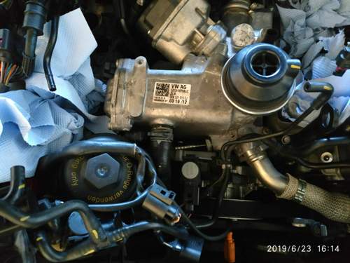

@MoeZart schrieb am 7. Mai 2019 um 15:07:32 Uhr:
Mal wieder eine Zwischenstand von mir:
Am Wochenende neues AGR verbaut, nachdem das alte zunächst gereinigt wurde und zumindest optisch unauffällig war.
Seitdem Folgendes festgestellt:
1. Verbrauch nach BC ca. 0,4l/100km gesunken (vorläufig, nur ca. 400km gefahren)
2. Gem. Logfahrt ist der kurze Einbruch der Luftmasse nach Wechsel auf Vollast nicht mehr vorhanden. Ladedruck- und Luftmassensoll werden etwa doppelt so schnell erreicht.
3. Das Ruckeln wurde deutlich begrenzt und ist nur noch zw. 1200 und 1400 U/min spürbar.
4. Fahrverhalten subjektiv in etwa gleich.
5. Turbo kaudert unverändert, sobald der Motor warm ist und das Auto bei eingelegter Fahrstufe steht.
6. Bei DPF-Regeneration spricht er unverändert deutlich besser an.
Als nächstes beschäftigte ich mich mit der Software vom MSG sowie der Regelung der beiden Turbos, bzw. den Druckverhältnissen zwischen den beiden.
So long...

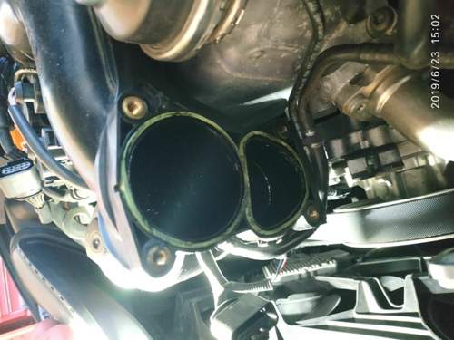

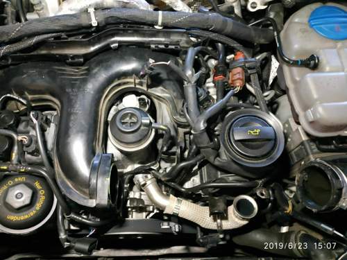

Da muss die ganze ansaugbrücke runter.
Das im ersten Bild ist das AGR mit kühler, und wenn du es alles ausbauen solltest dann auch alles gleich richtig reinigen das ist so versifft.
Es ist nicht schwer das alles auszubauen aber es dauert eine ganze Weile und ich würde auch gleich die Dichtung von den Teilen erneuern.
Rechne Mal für's erste Mal mit 6 Stunden (ja ich weiß es geht schneller, allerdings alles richtig sauber machen dauert.)

Danke für die Infos!! Ich wollte es auch ganz in ruhe dafür ordentlich machen. Hat die Reinigung etwas bei dir gebracht und musstest du das Kühlmittel ablassen Audi sagte nämlich das es abgelassen werden müsste und das wäre in meiner Garage ein wenig schwierig. Welche Dichtungen bräuchte ich neu?
LG
Ja das Kühlwasser müsste vorher abgelassen werden, wurde aber nicht gemacht langsam den Schlauch abmachen und eine Wanne unter stellen,und da wo das AGR jetzt noch ist da läuft es auch mit Kühlwasser voll ist aber ist nicht schlimm einfach trocken machen, aufpassen das nix in den Motor läuft.
Bei mir würde das ganze AGR/AGR kühler getauscht also alles neu.
Danke für den Tipp dann ist es ja in der Garage machbar :D
