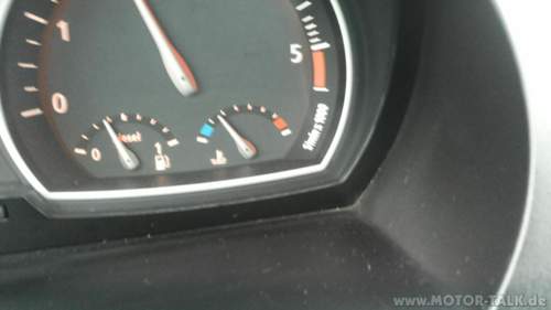

habe schon mehr über das Thema Temperatur Abfall gelesen aber keine Antwort gefunden was mich jetzt beschäftigt...
Bei meinem 3.0sd fällt die Temp bei gefällstrecken wieder bis fast in den blauen Bereich,das das nicht normal ist weiß ich mittlerweile und habe auch über diverse Ventile gelesen! Aber speziell für den 3.0sd habe ich nichts gefunden,trifft das bei dem auch zu? Habe mal gelesen das der nur ein Ventil hat was in frage kommt?!?! Wäre nett wenn mir da ne passende Antwort zu gegeben werden kann... Danke im Voraus...

Sah bei mir auch so aus, hab erst das Kühlthermostat tauschen lassen, dann war es besser aber immer noch nicht OK. Erst nach Tausch des AGR war alles wie früher...
Die Thermostate sind nicht so teuer, der Arbeitslohn schon...

Wichtig ist erstmal, dass die Temp. während der Fahrt immer > 75°C liegt wegen der Regeneration des DPF. Die Temperatur sollte auch bei Bergabfahrt ohne Last nicht sinken sondern gehalten werden.
Bei bergabfahrt singt die Temperatur 1 oder 2 grad.Külerlüfter schaltet sich erst bei 98 grad an früher nicht.
Dann sollte alles ok sein.
