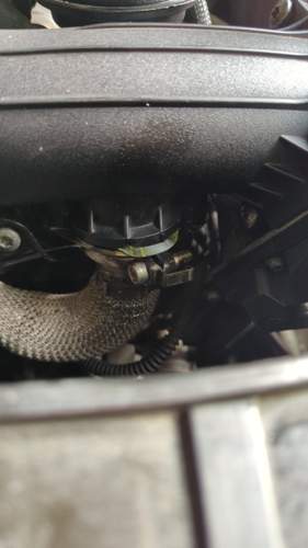

In alle Richtungen Nebel reingedrückt. Es dampft ein wenig rund um den LMM. Dort sind aber keine Dichtungen (also direkt der LMM in seinem Gehäuse, ist das dann normal ?
Ein Leck am Übergang von AGR Trakt zu Saugrohr - das habe ich aber gerade erst bei der letzten Montage vergeigt. Weiss jemand wo ich diese Dichtung herbekomme ?
Sonst ist alles dicht ... leider. Ich hatte immer wieder das Gefühl dass die Kamera am Schlauch mit dem 1. Ladedrucksensor (direkt am Scheinwerfer) ein bisschen was erfasst ... aber das wirkte eher wie Luftstrom mit Schmutzpartikel von woanders. Die Suche geht also weiter

Gut, das hätte mich auch gewundert. Ich kann in dem System die Dichtung für die Abgasrückführung nicht finden ... die 059131547R auf dieser Skizzekommt dem Nahe, aber da fehlt der Stutzen nach oben wo die AGR Leitung in den Plastikkorpus geht. Jemand einen Plan wo ich die Dichtung auf meinem Foto (die grüne die sich da verabschiedet hat) finde ?

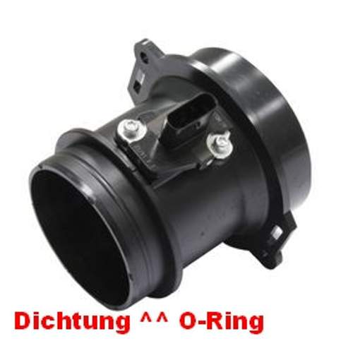

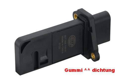

Mit Dichtung waren zwei Sachen gemeint. Einmal die im Montage/Luftführungsrohr und einmal die am Sensor selber. Siehe Bilder. Den am Sensor gibt es nicht einzeln.
Dazu auch mal prüfen, ob der LMM (also der Sensor) richtig herum drin sitzt. Eigentlich kann man ihn nicht verkehrt herum einbauen, aber trotzdem mal überprüfen.

@Lightningman schrieb am 6. Oktober 2023 um 11:36:31 Uhr:
Jap, sitzt korrekt. Der Nebelaustritt dort war auch eher gering.

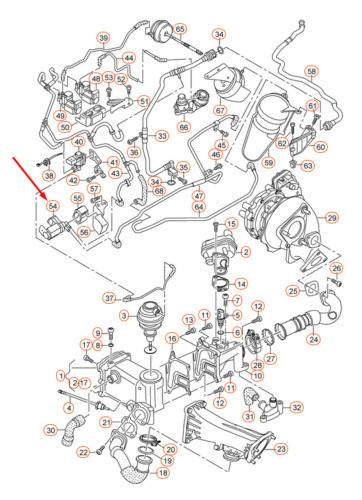

Die Ladeluftstrecke haben wir abgehakt, Krümmer und Kühler kann ich zu Hause schlecht testen. Wo finde ich das Ladedruckregelventil beim BitDi ? Das ist nicht der Ladedrucksensor den ich getauscht habe ... ich habe eine Skizze gefunden, kann die im Motorraum aber nicht unterbringen.
Als weitere bleiben noch Turbo und AGR Ventil. Gibt es eine Möglichkeit diese beiden Baustellen gezielt anzusteuern / auszulesen ?
@ackerporsche
Die 54 sitzt unter dem Rohr vomnager wo ihre Dichtung kaputt ist Stirnseite.
Das habe ich getauscht schon getauscht keine bessere.
PS: habe es einfach aus der kummi Halterung gezogen und auch so wieder eingebaut:-))
