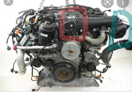

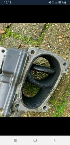

Zu 90% der Ruckelfehler
Das will ich mir in den nächsten Tagen mal anschauen.
Die Dichtungen der Drosselklappe werden dann aber erneuert werden müssen, oder?
Bei meinem alten A4 1,8T von 1998 waren das Papierdichtungen, ist das hier auch so?
Ist nicht die Drosselklappe, ist die Zentrale Drallklappe
( rot aufm Bild) blau ist Drosselklappe, die ist immer sauber
Kann man die alten Gummidichtringe drin lassen, die Dichtung von der Agr Zuführung (Flexrohr ) sollte man neu machen
