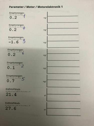

Hallo Forum,
mir ist folgendes bei meinem 2015er BiTurbo aufgefallen.
Sobald ich die Gänge Manuell schalte (also deutlich untertouriger fahre als die Wandlerautm.)
habe ich vorallem im 7.ten Gang (vermutlich durch die längere Übersetzung) folgendes Problem.
Ich gebe bei ca. 1200U/min Gas. Bei etwa 1300U/min, also kurz bevor der Ladedruck dazu kommt, läuft der Motor schlecht, ruckelt bzw schüttelt sich ein wenig. Ab 1400U/min, sobald der Ladedruck da ist, ist alles wieder normal. Man merkt es da es sich anfühlt als ob der Motor aussetzer hat.
Diese "Aussetzer" hat er nicht immer, aber meistens. Wenn er noch richtig kalt ist habe ich das Gefühl das das Problem weg ist bzw. deutlich besser.
Im 6.ten Gang ist es auch zu spühren aber deutlich weniger da vermutlich die Drehzahl schneller steigt.
Im 8.ten ist es komischerweise auch besser als im 7.ten aber auch leicht spührbar. Vielleicht verhindert die Drehmomentbegrenzung im 8.ten das Problem.
Fehlerspeicher ist leer.
Die Injektorwerte sind laut VCDS auch alle im Rahmen.
Ein Injektor wurde aber vor kurzem Gewechselt.
Das Auto hat jetzt 204.000km.
Ich vermute das ein Injektor bei der geringen Drehzahl nicht richtig läuft.
Ist das Problem bekannt?

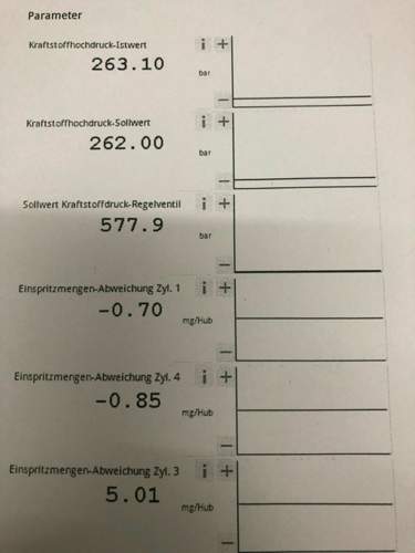

So hier auch Mal eine Frage an alle, ich habe letztes Jahr an meinem dicken bitdi VfL alle 6 injektoren tauschen lassen. Jetzt ca. Selbes Bild wieder Auto geht zwar gut an, aber beim Hochtouren im kalten Zustand hab ich wie so springen. Dieses pulsieren bei niedriger Drehzahl hab ich nicht mehr seid letzten Jahr. Denkt ihr das könnten schon wieder die injektoren sein? Oder hat das auch was mit dem agr zu tun? Im Anhang Mal ein Video vom Start dort sieht man auch wie alles springt. Bitte nicht wundern von lauten klappern im Video das wurde behoben
Gruß Julian

Hier mal die Werte die bei meinem ausgelesen wurden , was würdet ihr Fachleute dazu sagen?
.jpg
Der muss sich doch im Stand schütteln wie Hecht? Ist das bei Leerlaufdrehzahl?
Ja ist es , mir fällt das Gebiss fast raus, deswegen viel Gas dann gehts. Injektoren sind jetzt raus und zur Überholung oder Austausch weg. Hoffe danach ist es wieder gut
Die Löcher wo die drin saßen sehen heiß aus fast ganz zu mir dreck,
