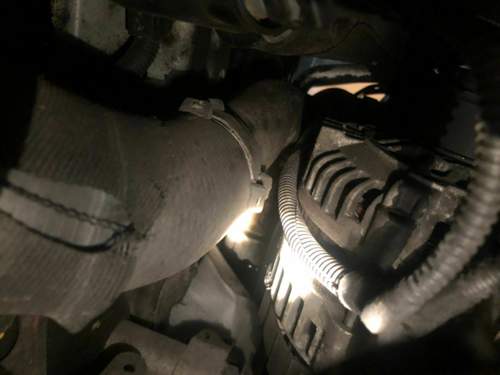

Also ich werde die Woche Injektoren 3 und 5 wechseln mal sehen ob es dann besser ist, was sollte man in dem Zuge alles noch reinigen? Bin da ziemlicher leihe aber hab jemand der das macht.
In dem Zuge die Fragen mir jemand beantworten kann warum da Öl ist an dem Rohr , ist von unten aufgenommen. Da wo der lichtkegel der Taschenlampe ist Ober halt der Lichtmaschine. Ich weiß ist schwer zu erkennen
Injektoren wurden bei mir 2 erneuert und 2 gereinigt .. Problem ist aber inzwischen wieder vorhanden.
Weiß nun langsam nicht mehr weiter und suche Hilfe..
