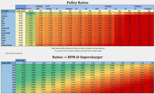

die einzelnen Größen der Kurbelwellen-Pulleys (geht ja sogar bis 203mm afaik) machen in der PS-Zahl nicht wirklich viel Unterschied.
Allerdings steigen Drehmoment und leider auch die Ansaugtemperatur stark an, ab Dual Pulley (also Kompressor- und Kurbelwellenpulley) wird auch ein größerer Ladeluftkühler empfohlen.
Unterschied Dual zu Single Pulley sind etwa 10-20 PS, aber mehr als 50 NM mehr Drehmoment.
Mit Dual-Pulley und 98 Oktan liegt man allerdings noch unter 500 PS, für mehr braucht es dann eine größere Drosselklappe/Ultracharger. Ausserdem werden Ladeluftkühler und auch andere Downpipes/Kats empfohlen.
P.S. Anbei noch die von quattrofever genannte Tabelle der Kompressor-Ratios.
Pulley-Ratios

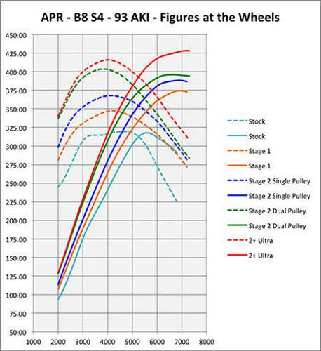

98 Oktan ist doch auch Klingelsuppe :D.
Ich schätze, dass man mit Dual-Pulleys, AGA und Ansaugung schon 500 PS knacken kann. Vorausgesetzt 100/102 Oktan.
Mich würde aber eher interessieren, was die Ultracharger, also größere Drosselklappen, wirklich bringen. Am Besten wäre ein Diagramm mit selben Specs vorher/nachher.
Ist schon eine Stange Geld für "nur" eine größere Drosselklappe.

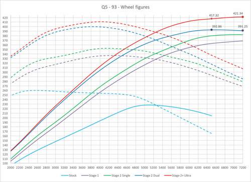

Hier ein Vergleich, die Angaben sind allerdings Radleistung.
Edit: Und noch eines von einem Q5 mit genaueren Angaben. Auch mit Leistung am Rad.
Bezüglich der Drosselklappe bin ich mir unsicher was das bringt wenn doch der Eingang zum Kompressor dadurch nicht größer wird? Der Durchmesser innen würde sich dann ja erst aufweiten und später wieder verengen, ob das dann wirklich mehr bewirken kann?
Oder hat die DK aktuell einen geringeren Querschnitt durch den Luft eindringen kann als der Kompressoreingang, nur dann würde es in der Theorie ja auch etwas bringen.
Zitat von der APR-Seite:
"Die Seriendrosselklappe ist eine massive Einschränkung des Kompressors. Seine Querschnittsfläche ist um 25% kleiner als der Einlass des Laders, was dazu führt, dass der Luftstrom bei hohen Ladergeschwindigkeiten sinkt. Nur durch diesen Restriktor, werden dem 3.0 TFSI bis zu 33 PS genommen."
1/4 kleiner, ja das nenne ich mal eine Hausnummer, auch wenn ich das von den Außenabmaßen so gerade nicht nachvollziehen kann aber gut, der Kompressoreingang ist ja nicht mit einer Klappe verstellt, vielleicht haben sie dort etwas anders berechnet.
Wenn es wirklich etwas bringt ist es ja gut.
