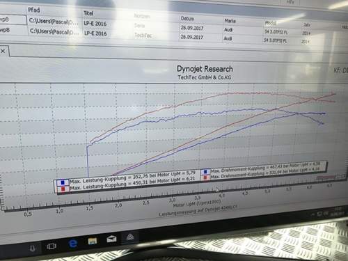

Meine erste Softwareoptimierung im Frühling. Alles original.
Messung nach der Optimierung zeigte ca. 450PS. Vor der Messung warens 352PS. Mittlerweile fahre ich mit einer Klappenaga und V-Power für die 100 Oktan Kennlinie.
Noch nicht gemessen. Allerdings gefühlt etwas mehr Leistung.
Ich würde mir noch den Pulley und die Kats verbauen.
Ist die Lautstärke mit den 200 Zellen Kats angemessen?
Hatte früher bei einem 35i die Pipes ohne Kats drin und es hat nach Benzin gestunken. Zusätzlich war die Abgasanlage relativ laut geworden.
Danke euch!

Wo hast du die Softwareoptimierung machen lassen?
Techtec bei Kassel.
Sie sind auf die Tuningfiles für die Tuninganbieter spezialisiert, d.h. die Files werden von ihnen selbst erstellt.
Die Optimierung ist nun 1 Jahr her, bisher keine Probleme gehabt.
Das Optimieren vom DSG wurde mir nicht empfohlen, wenn es genauso gut schaltet wie vorher.
Nach ihren Erfahrungen gab es bis jetzt keine Ausfälle beim Motor oder Getriebe.
Nur die Kühlung ist nicht die beste, wenn man die Leistung im Sommer durchgängig abrufen möchte.
APR bietet ein wassergekühltes System, das allerdings gute 3.800 Euro kostet.
