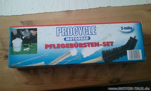

Bei Motorradzubehör Louis gibt es ein Brüstenset für ca 5,- davon passt eine Bürste hervorragend zum Injektorschacht sauber machen....

außerdem empfielt es sich eine Bürste (Flaschenbürste) zu besorgen um den Injetorenraum vorm ausblasen zu reinigen. ich Habe von der Firma Louis (Motorradausstattung, Zubehör0auch Online www.louis.de) ein Set geholt da ist genau die richtige dabei (Bild)
dann viel Spaß..... Arbeit dauert von 1,5 - 2 Std
