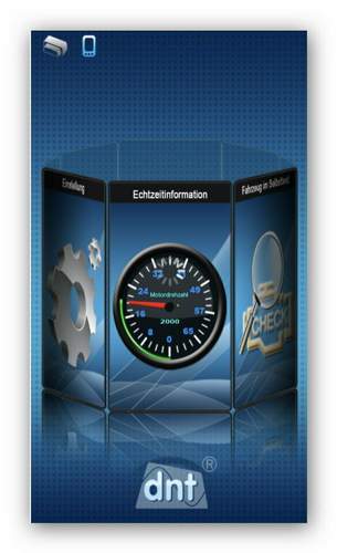

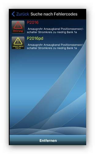

Nachdem die Lieferung doch etwas länger gedauert hat, konnte ich gerade den ersten Versuch starten:
Leider ohne Ergebnis!
Der Dongle baut wie gewünscht eine WiFi Verbindung zum iPhone auf. Die SW (Auto Doctor und EOBD Facile) findet das Teil auch aber keine der beiden Apps schafft eine OBD Verbindung zum Auto. Jedesmal ein Fehler dass keine Verbindung möglich ist.
Zündung ist an.
Hat jemand einen Tip? Ich denke, dass ich den richtigen Adapter habe: iCar 2
ich kenne mich mit iCar 2 nicht aus aber vielleicht liegt es an der App, versuche es mal mit einer anderen App z.B. mit der von DNT die ich benutze (klappte bisher mit iPhone 4S und 7).

Bin am Verzweifeln! Hab es noch mit anderen Apps auf dem iPhone und auch mit Torque auf einem Android Pad versucht.
Keine Chance auf eine Datenkommunikation.
