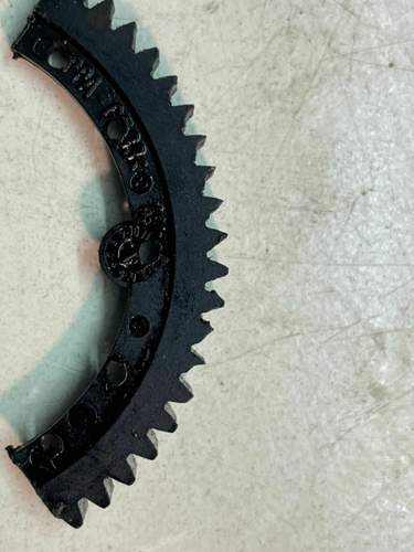

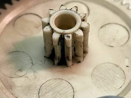

So weit ich weiß ist die Mechanik in dem Drosselklappensteller aus Kunststoff. Diese unterliegt einem natürlichen Verschleiß was durchaus dazu führen kann, daß diese hängen bleibt.
Am besten ausbauen und prüfen.
Kann auch eine Erklärung für das "nicht Atmen können" sein.
Ich hatte die Zahnräder zunächst nur versetzt wieder zusammengebaut, damit es notdürftig funktioniert. Aber jetzt habe ich sie gegen die messingräder getauscht. Hier mal Fotos, damit man sehen kann, wie das nach 200tkm aussieht.
