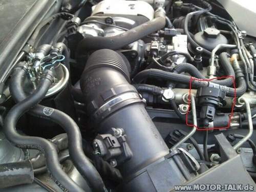

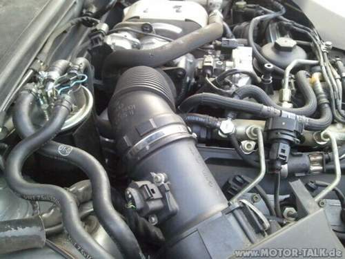

Senti, hatten wir das am Samstag beim Wechsel des Kraftstofffilters nicht
in den Händen ?? ;)
Nein Martin, das war die Kraftstoffrückführungsleitung.
Habe gerade win bild gemacht davon.
Es ist das rundliche ding wo man die kraftstoffleitung auf einer seite und einen steckkontakt auf der anderen seite sehen kann, quasi bildtechnisch gegenüber dem dieselfilter auf dem Bild.
2011-07-11-20-53-40
Frank, Du meinst das hier, oder? :)
2011-07-11-20-53-40-1278353631523299708
Genau Martin!
Von meinem Handy aus konnte ich es nicht markieren.
Ich habe dieses Problem zwar im moment nicht mehr...aber mein vmax ist auch nicht so berauschend trotz motorupdate....
20 € ist eine güstige möglichkeit einen fehler aus zu schließen. Danach sieht man weiter.

Ich habe mir das Teil eben gekauft und würde es jetzt gerne einbauen. Den Stecker habe ich abgezogen, aber wie sieht´s mit den Schläuchen aus? Wie bekomme ich die ab? Die Manschette sitzt bombenfest und ich will nichts kaputt machen. Oder geht es nur mit roher Gewalt? Teilenummer ist übrigens 038 906 081 B
Greetz,
Stefan
Hallo !
Wenn es solche klemmschellen (die mit Zange zusammen gekniffen sind) sind musst Du sie mit einer Zange aufkneifen und später mit Schlauchschellen wieder befestigen....
Wie ich auf meinem Bild erkennen kann müsste man diese mit einer Zange aufspreizen können und später genauso wieder drauf drücken können. Ähnliche schellen sind oben am Dieselfilter.... leider sind die Nasen am TEmpgeber kleiner...also mehr fummelei.
aufpassen das sie nicht nach unten in den Motor fallen.
