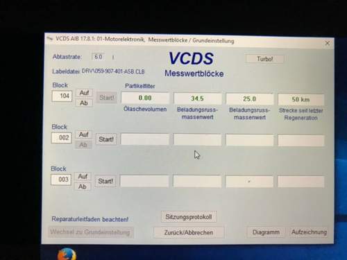

Messwertblock 104 fehlt immer noch. Da wollen die Leute helfen und die Infos immer und immer wieder aus der Nase ziehen, macht irgendwann auch kein Spaß. Vielleicht liest du dir mal die Beiträge und achtest auf die Fragen die gestellt werden.
Hier block 104

Gemessener Rußwert bei 25, obwohl die letzte Reg. erst vor 50 km gelaufen sein soll? Das ist unplausibel.
Seit wievielen km ist der DPF verbaut?
Sieht so aus, als wenn er noch immer regenerieren will. Fahre den mal warm und schaue Dir den MWB 103 an. Dort ist der Regenerationsstatus zu sehen. Am besten auch mal fotografieren und hier hochladen. Kann nämlich sein, dass wie Lubby schon schrieb, er im Regenerieren ist. Wenn er aber nicht auf Temperatur kommt, wird kein Ruß abgebrannt.
Das ist mir auch aufgefallen mit dem rußwert. Gestern als noch 1200 km drin standen hatte er einen wert von 3 glaube ich. Verstehe ich auch nicht warum nach der regeneration der wert höher ist. Der dpf ist jetzt ca 10.000 km drin. Ich habe den originalen noch da, den werde ich testhalber mal verbauen und schauen was er dann macht. Ich fahre jetzt schon gute 10.000 km so rum. Erst war das rauchen nur sporadisch alle gefühlten 1000 km. Seit ein paar wochen ist es immer ab einer motortemperatur von 60 grad.
Poste erstmal den MWB 103 bei warmen Motor.

Also ich habe mich mit der Thematik dpf Regeneration schon ein wenig beschäftigt. Weil ich selbst immer dieses bläuliche qualmen im Stadtverkehr wahrnehme. Ähnlich wie du es beschrieben hast.
Bei einem Rußwert über 35 wird bei mir definitiv die Regeneration eingeleitet. Ansonsten kann es auch noch nach Strecke gehen. Da beginnt die Regeneration spätestens nach 1500 km.
Oder der Differenzdruck Sensor meldet zu hohen gegendruck. Dann wird auch gestartet.
Bei dir ist es nicht plausibel direkt nach der Regeneration einen so hohen Beladungswert zu haben.
Dieser wird berechnet und eine variable ist dafür der Verbrauch.
Als meine Lambdasonde defekt war wurde auch viel zu viel eingespritzt und die Regeneration wurde nach kurzer Zeit gestartet weil der Rußwert zu hoch ist.
Der gemessene Rußwert wird irgendwie über die dds berechnet. Genaueres weiß ich darüber allerdings nicht.
In deinem Fall hast du evtl. Sogar zwei Probleme.
Es wird zu viel eingespritzt und die Temperatur für die Regeneration kann nicht erreicht werden.
Wie ist es denn mit dem Qualm wenn du für länger über 2000 U/min fährst? Hört es dann auf?
Evtl. Ist dein Nachrüst dpf defekt und über den berechneten Rußwert wird die Regeneration ständig ein geleitet. Oder der dds ist defekt. Wurde dieser getauscht?
Wie schon gesagt wären die mwb 102 bis 104 während des qualmes interessant.
