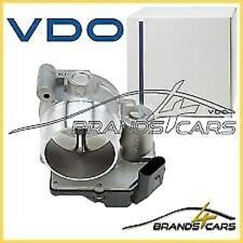

Hallo ... wenn man die Drosselklappe getauscht hat !
Kontrolliere mal die Befestigung der Schlauchschelle (zum Ladeluftschlauch) oder die 3 Schrauben zu Befestigung der Drosselklappe zum Saugrohr!
Wenn der Audi vorher nicht gequalmt hat .. könnte Er Nebenluft ziehen!
Dann Qualm das Auto recht stark ... oder ein anderer Schlauch (Ansaugluft/Luft) ist undicht, nicht fest, gerissen in der Fläche ?!?
Nur eine evtl. Möglichkeit ...
Grüße Jörg

Wenn ein Diesel Falschluft zieht, dann wird das Qualmen eher weniger, da mehr Sauerstoff zur Verbrennung zur Verfügung steht!
Anderst sieht es aus wenn im Bereich der Ladeluftstrecke ein Leck ist, und gemessener Sauerstoff verloren geht, dann Qualmt/Russt er stark!

Normal ist beim Diesel ueberhaupt keine drosselklappe drin..
Themenstarteram 8. Dezember 2013 um 19:24
Original geschrieben von quakex
dem kann ich nur zustimmen..
Hi, normalerweise hat der doch 2 Saugrohrklappen oder sehe ich das falsch ?
Die haben die klappe die gleich vorn dran ist am Ladeluftschlauch getauscht, vielleicht heisst die auch anders.
Naja ich werde hoffendlich am Montag schlauer sein. Naja wenigstens kann ich ein bisschen Q5 fahren......

Sorry ... Der TDI hat eine Drosselklappe !!! Am Ende des Saugrohr in Richtung Ladeluftkühler ist die Drosselklappe verbaut.
Saugrohr ... Drosselklappe .. Ladeluftschlauch ... dann zum Ladeluftkühler (Fahrerseite)
Gruß Stephan
Stefan ... Das ist die Drosselklappe ... Von dort geht ein sogenannter dicker Ladeluftschlauch ran der zum Ladeluftkühler geht! In dem Bereich sind schon kleine Risse vorgekommen.
