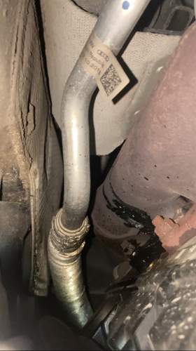

Moin,
Seit einigen Monaten stinkt es im Innenraum nach abgase oder verbrannten öl wenn ich stehe, da wollte ich heute mal auf die suche gehen und siehe da am krümmer ist ein Öl fleck, von wo könnte es kommen und kann man dies selber beheben??

Ist ein Injktor nach außen undicht?

Injektor undicht 100%, der Schmodder tropft durch die Ablaufbohrung auf den Krümmer. Im Stand solltest auch so Zischgeräusche hören. Alle Injektoren ausbauen, zu nem Fachbetrieb und prüfen lassen.
Zum Ausbauen brauchst bei dem Undichten mindestens nen Austreiber. Ich musste sogar mal einen mit nem Motorkran ziehen.
Zur Reinigung der Schächte brauchst ein Reinigungsset mit Bürsten etc.
wenn Du das noch nie gemacht hast, geh zu jemanden der Ahnung hat und sowas öfters macht.

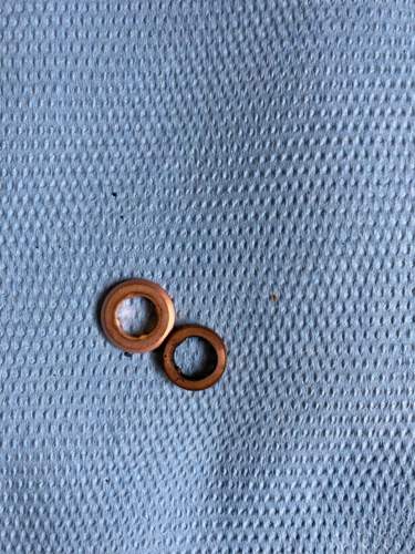

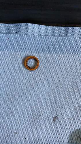

Da sind die Kupferdichtungen der Injektoren durchgebrannt. Nicht ewig so weiter fahren!! Irgendwann brennt sich der Sitz aus und man bekommt die Injektoren dann nicht mehr richtig abgedichtet im Zylinderkopf!
Ab in die Werkstatt und einmal alle 6 Kupferringe von den Injektoren erneuern lassen!

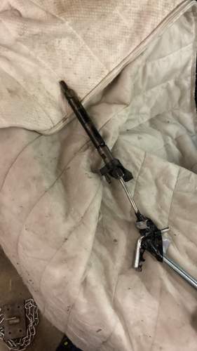

Sofern alle gut raus gehen. Wenn einer klemmt, dann kann es interessant beim Ausbau werden 😉
@real_Base schrieb am 25. Oktober 2022 um 12:23:29 Uhr:
Immer dieses Panik machen 😉 Hab schon ein paar dutzend Injektoren gewechselt / Kupferringe erneuert, habe nur ein einziges mal länger als 5 Minuten zum lösen gebraucht. Die Werkstatt wird schon wissen was sie macht.
Und selbst wenn ein extremfall kommen sollte, ein Abzieher kostet keine 40€ im Internet. 😉
