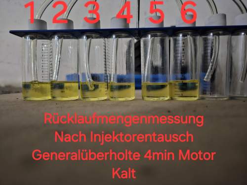

Nach zwei Minuten so voll? Alle Achtung. Wieviel ml fassen die Fläschchen? Ich hatte bei meinen Erneuerten von Bosch ca. 25-30ml in fünf Minuten. Da waren die aber auch okay. Die alten hatten so um die 40-50 ml.
Pro Behälter sind 100ml. Also schon Katastrophe!!
Kannst gleich jeden Tauschen... hast du auch Piezo Injektoren weil jeder hat ja unterschiedliche Prüfzyklen vom Hersteller?
Ja Piezos von Bosch.
100ml in 2 min ist schon eine Hausnummer. Hast Du Ultraschall selber gemacht? Aber Du hast ja geschrieben, dass die wohl schon mal getauscht waren. Da wird wohl einer auch schon aufbereitete verwendet haben.

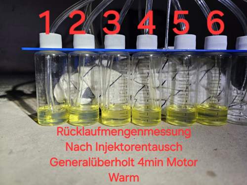

Rücklaufmengenmessung gemacht mit den Generalüberholten Injektoren sehr gut Kalt und warm siehe Fotos.

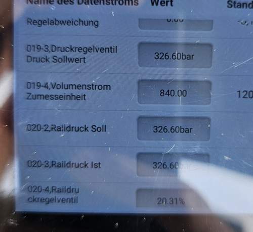

Hallo zusammen
Frage zu diesen 3 Sensoren:
- ZME N290 (Zumesseinheit) an der
Hochdruckpumpe oder Mengenregelventil.
- Druckregelventil N276 am Rail Beifahrerseite
- Raildrucksensor am Rail Fahrerseite

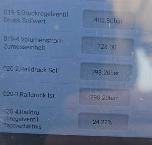

Siehe Foto Nr.1 Drücke bei Leerlaufdrehzahl Betriebswarmer Motor.
Druckregelventil N276 am Rail Beifahrerseite hat 485Bar SOLL.
Raildruck IST UND SOLL am Rail Fahrerseite gleich knapp ~298Bar
Zumesseinheit N290 an Hochdruckpumpe 128..?
Meine Frage muss der Druck beim Druckregelventil so hoch sein im Leerlauf??

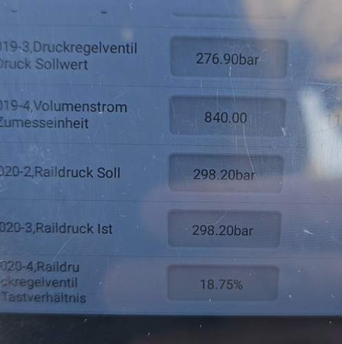

Wen ich Stecker bei ZME N290 an HDP während der Motor läuft Abstecke läuft der Motor weiter und die Werte verändern sich siehe Foto Nr. 2
Wen ich Druckregelventil N276 abstecke stellt der Motor Sofort ab und wen ich den Raildrucksensor Fahrerseite abstecke Läuft der Motor weiter und es stehen diese Werte siehe Foto Nr. 3
Ist das alles normal oder stimmt da etwas nicht?
Vielen Dank im Voraus für eure Hilfe!!!
Gruss Sven

Druckregelventil ausstecken muss den Motor abstellen! Der Grund ist einfach, es wird der ganze Hochdruckdiesel in den Niederdruckbereich entspannt (eine Feder öffnet einfach den Outlet soweit, dass der Druck auf einen sehr kleinen dreistelligen oder sogar zweistelligen Bar-Bereich limitiert wird), der Raildruck bricht so stark ein, dass die Injektoren nicht mehr einspritzen können bzw. dann auch gar nicht mehr angesteuert werden.
Auf die anderen genannten Elemente kann das MSG prinzipiell verzichten, es befindet sich dann aber in einen Ersatzmodus.

Also sind alle Werte Plausibel?
Wieso ist beim Druckregelventil der Druck 485bar im Leerlauf so hoch? Und beim Raildrucksensor ~298bar? Muss das so sein?
Das Druckregelventil regelt ja den Druck im und den Rücklauf zur HDP und Tank.
Wen ich das Druckregelventil vorher abziehe und starten möchte geht es nicht das bedeutet sie funktioniert.
Raildrucksensor misst nur den Druck.
Die Zumesseinheit N290 an der HDP Dosiert die Benötigte Menge für die HDP. Je nach Fahrzustand. Aber diese schaltet sich erst später ein Beim Fahren habe ich so Gelesen.
