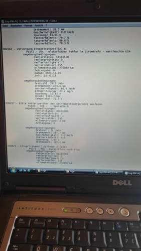

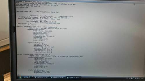

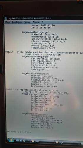

Hallo, auch mich hat es erwischt.
Mein A6 4F Bj. 2005 von ABT mit 270 PS fing an zu stottern, die gelbe Glühwendel leuchtete auf und dann ging er aus.
Nach einiger Zeit startete er wieder und lief wieder.
Im Fehlerspeicher war sporadisch Steuergerät defek und Stromunterbrechung Einspritzventile und der Hinweis Getriebesteuergerät prüfen hinterlegt. Dort war aber nichts
Nach einigen Tagen das gleiche, nur dass er nun nur noch kurz ansprang und gleich wieder ausging.
Im Fehlerspeicher war wieder Unterbrechung Stromzufuhr Einspritzventile.
Da wir dachten, es wäre das Motorsteuergerät, habe ich dieses eingeschickt. Das ist aber in Ordnung.
Jetzt weiß ich nicht, wo anfangen mit suchen?
Kabelbruch? Es kommt an keinem Ventil Strom an, laut einem Mechaniker.
Hat jemand einen Schaltplan?
Vielen Dank.
Vielleicht hat da ein Marder geknabbert.
Die Einspritzventile hängen laut Stromlaufplan 6/7 beim BMK-Motor direkt am Steuergerät für Dieseldirekteinspritzanlage (J248), also ohne Zwischenstecker. Bei Bedarf könnte ich die Steckerbelegung herausschreiben.
Leider konnte ich nicht rausfinden wo das J248 sitzt, es könnte natürlich das Motorsteuergerät sein, was beim Diesel nur anders benannt wurde. In der Übersicht der Einbauplätze taucht kein J248 auf.
