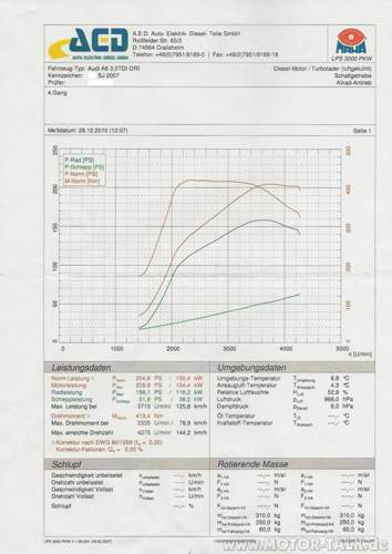

Gestern waren wir bei einem Tuner auf einem Allradpüfstand und wollten bei ihm über die OBD Schnittstelle, die Leistung einbisschen anheben. Leider haben wir dabei eine unschöne Entdeckung gemacht!
Die Originale Software lässt sich garnicht rauslesen, ist irgendwie kodiert!!! Der gute Mann hat über 2,5 Stunden, mit vielen verschiedenen Geräten probiert, den originalen Datenstand auszulesen, alles ohne Erfolg!
Da dass Fahrzeug bereits auf dem Prüfstang eingespannt war haben wir dann eine Eingangsmessung (Original Leistung) machen lassen, mit einem erschreckenden Ergebniss. Das Auto hat nur 150 KW 204 PS und schlappe 420 NM!
Die Streuung der Leistung ist bei diesen Motoren 10 bis 20 PS nach oben und nicht nach unten.

Themenstarteram 30. Dezember 2010 um 8:44
Also ich glaube nicht an so eine Streuung nach unten!!
Du bist ja hier schon der dritte, mit der gleichen Leistung und deiner ist ja auch ohne DPF, diese Motoren laufen ja im vergleich zu DPF wie der Teufel!
Schaut mal auf dem Leistungsdiagramm, da sind alle Kurven sauber, ohne sichtbare einbrüche.
Einen falschen Umgang mit dem Prüfstand, schließe ich in unserem Fall aus.

Themenstarteram 30. Dezember 2010 um 8:54
Genau das meine ich, ich denke, dass die bereits ab Werk gedrosselt sind, grad wegen der Tiptronik!
Unserer ist von Baujahr 12/2005 Modell 2006. In dem Leistungsdiagramm bricht unserer unten kurzzeitig komplett weg.
(siehe Anhang)

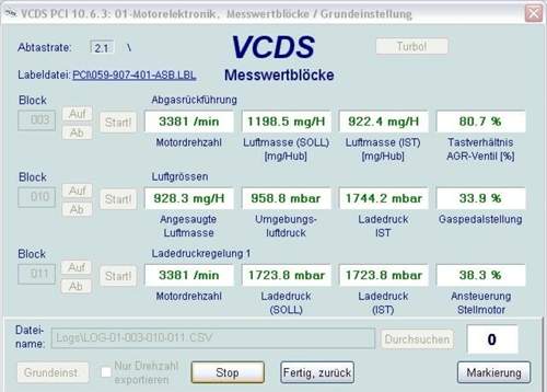

Habe soeben einige Werte mit VCDS ausgelsen: Umgebungsbedienungen -17 Grad mit Standheizung auf 45Min vorgeheizt, Motor 5 Min danach laufen lassen und dann gemessen:
Adresse 01: Motorelektronik (4F0 910 402 L)
09:26:35 Block 013: Laufruheregelung 1 (Einspritzmengenabweichung)
-0.19 mg/H Zylinder 1
0.19 mg/H Zylinder 2
0.28 mg/H Zylinder 3
09:27:32 Block 014: Laufruheregelung 2 (Einspritzmengenabweichung)
0.38 mg/H Zylinder 4
-0.14 mg/H Zylinder 5
-0.33 mg/H Zylinder 6
09:27:32 Block 012: Vorglühanlage
11111111 Glühstatus
2.82 s Vorglühzeit
13.98 V Bordspannung
37.8°C Kühlmittel- temperatur
09:27:32 Block 011: Ladedruckregelung 1
777 /min Motordrehzahl
999.6 mbar Ladedruck (SOLL)
979.2 mbar Ladedruck (IST)
80.9 % Ansteuerung Stellmotor
Abgasrückführungssystem: Durchsatz zu klein
P0401 - 002 - unterer Grenzwert unterschritten - Sporadisch
Umgebungsbedingungen:
Fehlerstatus: 00110010
Fehlerpriorität: 0
Fehlerhäufigkeit: 2
Zeitangabe: 0
Datum: 2010.12.26
Zeit: 16:32:23
Drehzahl: 1575 /min
Drehmoment: 109.2 Nm
Geschwindigkeit: 38.1 km/h
Tastverhältnis: 79.7 %
Tastverhältnis: 20.9 %
Luftmasse/Hub: 434.8 mg/H
Tastverhältnis: 36.3 %
Habt ihr eine Idee woran die Ursache liegen kann?

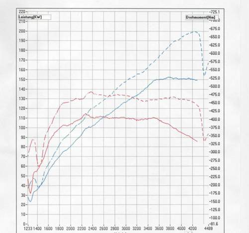

@Hoppels 18t: Vom welchen welches Bj. und welchem Monat war der A6, von deinem User?
@Max: Vom welchen welches Bj. und welchem Monat ist den deiner?
MfG
Leistungsdiagramm

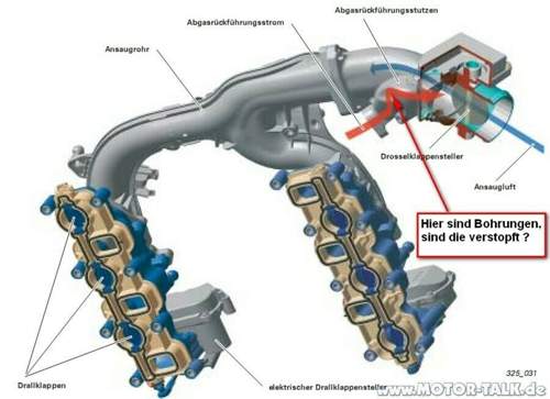

Hier hast du die Antwort auf dein Problem:
Fehlerpriorität: 0
Fehlerhäufigkeit: 2
Zeitangabe: 0
Datum: 2010.12.26
Zeit: 16:32:23
Bei dir ein Kanal in dem Drosselklappenstutzen zugesetzt!
Abbauen, reinigen oder gleich ersetzen, der Stutzen kostet nur ca. 50 € beim freundlichen.
Hier ist der Link: http://www.motor-talk.de/.../...ng-fehler-ausgelesen-t1610984.html?...

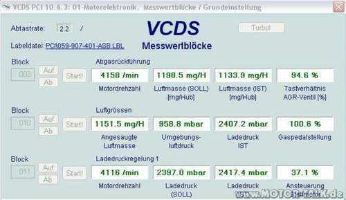

Kann dieser Fehlereintrag wirklich die Ursache für den Leistungseinbruch und der Streuung nach unten im Leistungsdiagramm sein?
Siehe Bild
Tdi-fehler

AGR-Ventil wird heute im Laufe des Tages überprüft aber kann dies wirklich die Ursache dafür sein, dass ich im Leistungsdiagramm solch ein Leistungseinbruch gibt?
Viele Grüße Max
