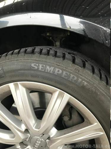

Moin aus Hamburg,
ich habe Anfang April einen Gebrauchten (Bj. 2013, 3.0 TDI) übernommen. Folgendes Problem entwickelte sich einige Wochen nach Kauf und verschlimmerte sich bis heute immer weiter:
Es traten am Anfang lautere Geräusche ab ca. 70km/h auf.
Mittlerweile fangen die Geräusche bereits beim Rollen an und intensivieren sich bis ca. 150km/h. Die Geräusche ähneln einem Dröhnen und werden mit zunehmender Geschwindigkeit hochfrequenter.
Gefühlt kommt das Geräusch gleichermaßen von links und rechts von der vorderen Achse.
Die Reifen vorn wurden laut Aussage vom Verkäufer Anfang April erneuert und sind 245/45 R18er von Semperit (siehe Anhang). Ich bin seit dem weder einen Kantstein hoch, noch über stärkere Schlaglöcher gefahren.
Mittlerweile glaube ich nicht, dass es von den Reifen kommt, da:
-Geräusche nahmen zu mit der Zeit stetig zu
-Reifen äußerlich unbeschädigt
Hier seht ihr ein Video von der Geräuschentwicklung: https://youtu.be/jHdPgxGQYWw
Vielleicht kann mir jemand von euch helfen, woran es eventuell liegen könnte?
Beste Grüße
Nils

Das klingt nach Radlager. Such hier im Forum mal danach. Da findet sich einiges.
Und du solltest das Stichwort Sachmängelhaftung googlen. Das muss dein Händler beseitigen.

Aber es könnte eine verfrühte Sägezahnbildung am Reifenprofil vorliegen.
Möglich ist auch ein defektes Ladedruckregelventil.
Ebenso könnte es bei laufrichtungsgebundenen Reifen eine axiale Falschmontage sein.
Wenn die Radbolzen nicht korrekt und gleichmäßig angezogen wurden, gibt es ein ähnliches Geräusch.
Es kann so vieles sein. Ladeluftkühler oder sonstiges wie z.B. Schwingungen im Ansaugtrakt.
Grüße Mic
Danke für eure Hilfe!
Es war das Radlager vorne rechts. Auf der Bühne mal an jedem Reifen gedreht, alle schnurrten friedlich bis auf vorne rechts - das brummte und vibrierte unüberhörbar.
Also zum Testen: Auf die Bühne und an den Reifen drehen
