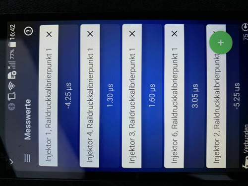

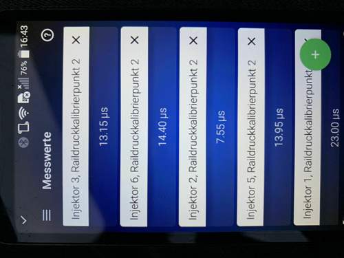

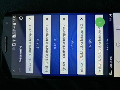

seit gestern habe ich einen 2015er BiTu 320PS und würde gerne mit OBDeleven die Injektorenwerte auslesen.
Ich finde aber nirgends Vorgaben, in welchem Tolereanzbereich welche Werte sein sein dürfen.
Bei meinem 4F 3.0 239 PS waren es bestimmte Werte aus den MW-Blöcken 72-77, die max. bis -45 bzw -15 sein sollten.
Hat jemand einen Tipp fürs richtige Auslesen?
Ich habe ein paar Werte (die richtigen?) mal angehängt. Vielleicht könnte da jemand mal drüberschauen.
Danke für eure Hilfe,
Hoser

Das Problem bei diesen Injektoren ist, dass Dir das auslesen nichts bringt.
Die Werte können gut sein und trotzdem kann der Injektor verschlissen sein, oder leicht tropfen.
