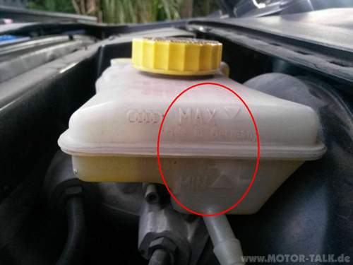

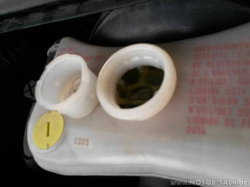

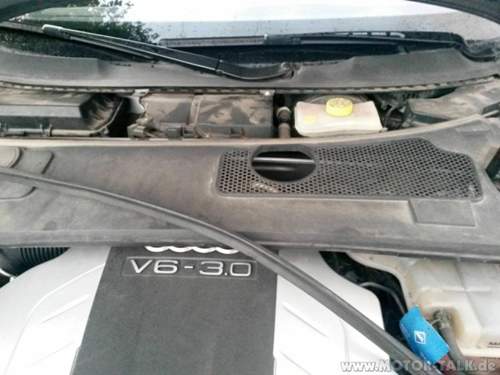

war eben schauen.....wie prüfe ich denn den Stand der Bremsflüssigkeit? Wenn ich den Deckel abnehme, dann ist da nichts dran und man sieht quasi nichts .... oder bin ich zu blöd? :-)
Wie Inteligent man dazu sein muss weiß ich nicht.... 😁
Endweder Du schraubst den Deckel ab und nimmst das Sieb raus und schaust rein (Bild 1)
oder Du schaust außen auf den Behälter....steht MIN/MAX drauf (Bild 2) dazu muss aber die Abdeckung ab um das erkennen zu können ! (Bild 3)
Das erklärt aber Deine starken Vibrationen noch nicht....
