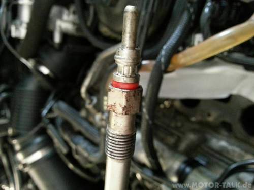

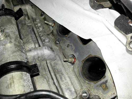

Jackpot... hab grad mal raufgeschaut...Rot sehe ich da nichts, das ist weiß... :-(
Ich hab aber keine Lust Audi das Geld unnütz in den Rachen zu werfen, das wollen wir lieber selbst machen... wozu gibts denn Caramba Produkte 😁
Könnt Ihr mir vllt. sagen, ob ich auch vorher NUR das Motorsteuergerät bei Audi mit den ALTEN Kerzen updaten lassen kann, um dann später die Kerzen selber auszutauschen?

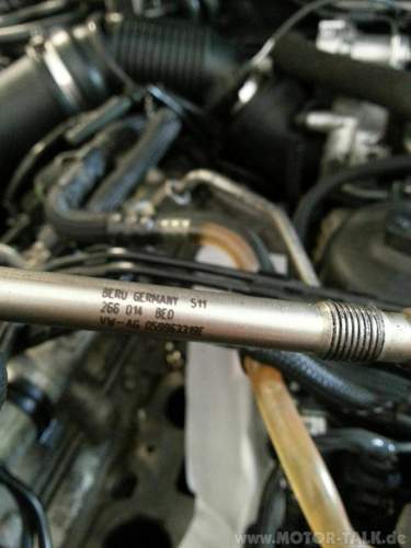

Ich hab gestern nochmal genauer geschaut und hab mal doch Glück gehabt 🙂 hab doch die Beru verbaut mit dem roten Ring .. brauch ich also doch kein Software Update ..heut kommen da die GE 115 von Beru rein und dann ist hoffentlich ruhe .. Da lieg ich doch richtig mit meinen Gedanken oder 😁

Ihr werdet es nicht glauben, aber bei uns auch!! Haha ^^
Hatten schon von Audi die Anweisung einen Kostenvoranschlag zu machen um zu sehen wie viel Kulanz die einräumen, TROTZ 8 JAHREN und 225.000KM !!! :-)
Da waren wir dann beim 🙂 und was findet er?
Beim A8 wurden schon wenige Monate vorher die PERU verbaut!!
(Vor dem A6 3.0 TDI)
Unser war schon laut Fahrgestellnummer 2 oder 300 Stück nach Einsetzung der PERU 😁
Gleich dort eine Glühkerze mitgenommen und am nächsten Tag eingebaut 🙂
Danke nochmal für die ganzen Tipps, völlig unnötig den ganzen Stress gehabt 😁
