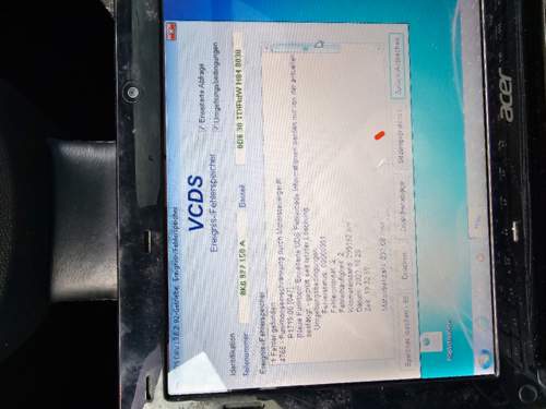

Fehlerspeicher Getriebe: P171900 Funktionseinschränkung durch das Motorsteuergerät.

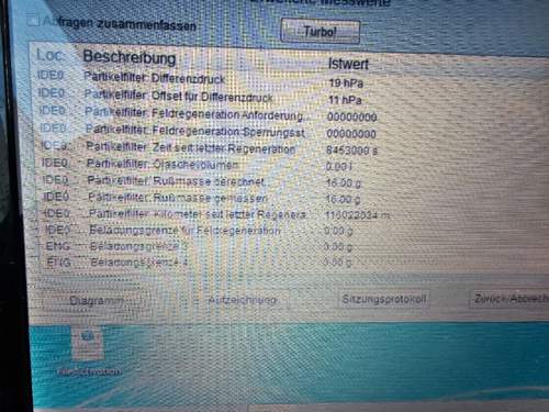

Kann es sein, dass der A4 gechipt wurde und
der DPF off codiert wurde ? Laut VCDS wurde der Partikelfilter zuletzt vor 116k km regeneriert wenn ich es richtig verstehe ?
Dann könnte doch das Problem am DPF liegen ? Dass er verstopft ist und deshalb keine Leistung mehr hat ? Der Motor ist auch bei Vollgas etwas lauter als sonst.
Kann jemand dies nachvollziehen?
Fehler sind natürlich nicht da, weil das Auto nicht weiß dass ein DPF verbaut wurde?
Hab ein Foto hinzugefügt.
Die Rußbeladung und die 116km sind erstmal plausibel. Ich hatte es jedoch noch nie, dass beide Werte für den Ruß exakt gleich sind. Mein Tipp - fahre mal ein paar km und schaue ob sich die Werte verändern.
Aber sind das wirklich 116km bzw 116000m? Da sind im Screenshot ja noch mehr Stellen oder ist da noch ein Dezimaltrenner dabei? Kann man leider nicht so gut in deinem Bild erkennen.
Der Differenzdruck mit 19hPa wäre im Stand zu hoch. Meiner hat da bspw. irgendwas mit 8-9hPa - muss ich gleich noch einmal nachschauen. Oder hast du während eines Gasstoßes gemessen bzw. während der Fahrt?
Die Ölasche mit 0g ist sehr verdächtig. Denn die Ölasche ist ja das was beim verbrennen des Rußes (=Regeneration) im DPF zurückbleibt und ihn damit langsam verstopft bis er gereinigt oder getauscht werden muss. Wenn du ihn in der Tat nicht gerade gestern neu eingebaut hast, dann ist das super auffällig, dass da schon mal was gemacht wurde. Könnte auch "nur" eine misslungene Rücksetzung, aus welchen Gründen auch immer, sein.
Ich finde aber auch die Werte für die Belastungsgrenzen mit 0g alle merkwürdig. Da müssten Werte drin stehen bis wann gewisse Regenerationen vom System durchgeführt werden.

@real_Base schrieb am 31. Oktober 2023 um 14:51:57 Uhr:
116022034m sind nicht 116km...
@KKrHB schrieb am 31. Oktober 2023 um 20:06:39 Uhr:
Bitte meinen Post erst richtig lesen bevor es in Frage gestellt wird ;)
Habe es ja bereits angezweifelt, da mir die Umrechnung von km in m bekannt ist. Hatte nur nicht im Kopf, ob VCDS dort noch einen Dezimaltrenner (sprich ein „,“) mit drin hat, da man es auf dem pixeligen Bild nicht richtig erkennen konnte.
