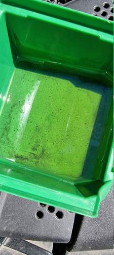

Ich hatte am WE denn Kraftstofffilter gewechselt und dort waren goldene Partikel sowie viel Dreck drin. Mit dem Magneten ließen sich die Partikel nicht aufnehmen.. Daher vermute ich dass es Messing oder Kupfer sein müsste.
Daraufhin habe ich das Regelventil an der HD Pumpe entfernt und dort war die Pumpe komplett sauber und ohne spähne etc..
Woher könnten die Partikel sein ? Vorförderpumpe ?
Anbei Bilder..

Habe das Gefühl dass er nach der Reinigung nicht mehr so oft ausgeht..
