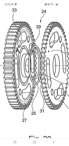

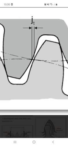

WAS GENAU GEHT AN EINER STANGE MIT BUCKELN KAPUTT?
Hat Arni hier doch schon mal erklärt.
Musst paar Seiten mehr lesen
Da zwischen ist eine feder die das aussere rad spannt damit zwischen den Zähnen kein Spiel ist und die verliert wahrscheinlich ihre spannung
(Verbessert mich wenn ich falsch liege)
Letztes Bild diese Lücke wird dadurch ausgeglichen
Für mich persönlich dient dies nur zur Geräusch Minderung
@snif81 joa das klingt etwas blöd
Danke Arni! Das heißt die NW kommt? Die ist keine 15000 km alt, so ein Bull....!
