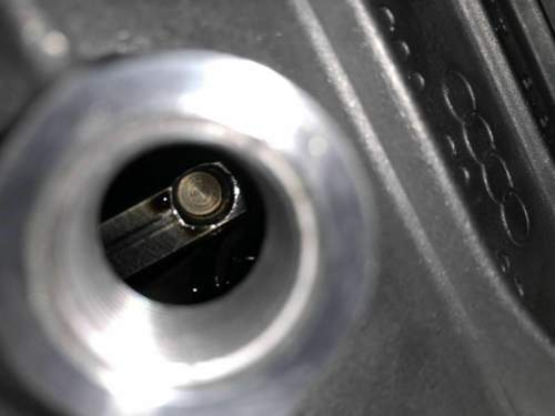

@Arni 1984 schrieb am 7. Dezember 2019 um 21:41:45 Uhr:
Der Kurbelwellenzentrierbolzen wird durch das Ölwannenoberteil in eine Bohrung der Kurbelwange (also das Gegengewicht an der Kurbelwelle) eingeschraubt.
Wird das Ölwannenoberteil zerstört oder beschädigt, dann muss der Motor raus und zerlegt werden. Eine Kurbelwelle ist gewuchtet, wenn jetzt durch das wegreissen der oberen Ölwanne auch eine Ecke der Kurbelwange beschädigt wurde oder das Loch aufgeweitet wurde, dann ist hat die Kurbelwelle im 1. Fall jetzt unwucht und im 2. lässt sie sich nicht mehr genau zentrieren und die Steuerzeiten lassen sich nicht einstellen.
Lass dir auf jeden Fall Fotos der Beschädigung machen oder mach sie selber und ein Bild von der Zentrierborung der Kurbelwelle.
Man möge dir bitte schriftlich bestätigen das keine Folgeschäden auftreten und falls doch werden diese, für dich kostenneutral, behoben.

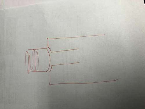

Man hat mir heute folgendes mitgeteilt:
"das Bild habe ich durch das Loch der neuen Ölwanne gemacht. Ich habe dir das ganze auch mal aufgezeichnet zum besseren Verständnis. Auf dem Bild siehst du den Absteckwerkzeug und die Nut der Kurbelwelle.
Dein A6 hat schon die neuere Version. Das bedeutet das Absteckwerkzeug wird nur auf die Kurbelwelle aufgelegt und wird nicht komplett eingesteckt wie bei der alten Version."
Ist das plausibel?
16379e6a-b537-4acf-889d-961c24452cfd
A0f236b2-33c4-4064-b08a-d0c968f01b61
C071e998-738f-4dde-b7f7-3e4db521be93
Der Dorn wird 1-2cm tief in die Kurbelwelle eingeschraubt, da wird nix nur angelegt
"den Absteckwerkzeug":D
Auch der Rest scheint ja fachlich nicht so ganz korrekt zu sein. Bei würden da schon alle Alarmglocken schrillen...
Wenn ich mir die Bilder vom Dorn und der defekten Ölwanne anschaue, dann scheint dieser in die Ölwanne eingeschraubt zu werden und nur das letzte Stück steckt dann in der Kurbelwelle. Fängt man nun an den Motor zu drehen, dann gibt es eine Hebelkraft auf den Dorn. Diese könnte evtl. die Ölwanne beschädigen wie auf den Bildern weiter oben zu sehen ist. Ganz würde ich nicht ausschließen, dass der Meister die Wahrheit gesagt hat. Es kann aber natürlich auch der Anlasser gewesen sein, der hier seine rohe Kraft hat walten lassen. Das Loch in der Kurbelwelle scheint jedenfalls ein bisschen beschädigt zu sein - die Ränder haben leichte Grate? Ob das allerdings für eine merkliche Unwucht reicht? Keine Ahnung...
Und vllt hat das Ölwannenoberteil genau für solche Fälle eine Sollbruchstelle?
