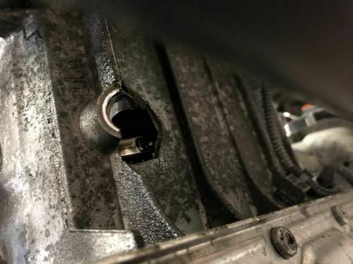

Der Kurbelwellenzentrierbolzen wird durch das Ölwannenoberteil in eine Bohrung der Kurbelwange (also das Gegengewicht an der Kurbelwelle) eingeschraubt.
Wird das Ölwannenoberteil zerstört oder beschädigt, dann muss der Motor raus und zerlegt werden. Eine Kurbelwelle ist gewuchtet, wenn jetzt durch das wegreissen der oberen Ölwanne auch eine Ecke der Kurbelwange beschädigt wurde oder das Loch aufgeweitet wurde, dann ist hat die Kurbelwelle im 1. Fall jetzt unwucht und im 2. lässt sie sich nicht mehr genau zentrieren und die Steuerzeiten lassen sich nicht einstellen.
Lass dir auf jeden Fall Fotos der Beschädigung machen oder mach sie selber und ein Bild von der Zentrierborung der Kurbelwelle.
Man möge dir bitte schriftlich bestätigen das keine Folgeschäden auftreten und falls doch werden diese, für dich kostenneutral, behoben.

@fabianmuc schrieb am 7. Dezember 2019 um 21:26:57 Uhr:
Der Zentrierbolzen ist laut Aussage sofort rausgefallen und hat "nur" die (ich glaube) Ölwanne zerrissen...
Ich fahr da am Montag hin und mach Bilder für meine Dokumentation, nicht das später irgendwelche Folgeschäden auftreten :confused:
so nun kann ich ein Bild nachreichen - siehe Anhang.
Die Werkstatt hat folgendes geantwortet:
"sorry das ich dir erst jetzt schreibe aber gestern war ich nicht im Haus.
Habe die Freigabe erhalten, wir sind schon an der Reparatur dran an deinem Auto.
Der Motor ist schon ausgebaut.
Im Anhang 1 Bilder vom entstandenen Schaden.
So ganz richtig ist das nicht wie du das verstanden hast. Nach der Montage der Steuerkette haben wir die Steuerzeiten geprüft indem wir den Motor von Hand durchdrehen wollten. Dabei wurde der Zentrierbolzen vergessen und ist gegen das Gehäuse gekommen welches dann gerissen und abgebrochen ist. Der Motor lief in diesem Zustand nicht.
Wir werden die Kurbelwelle selbstverständlich prüfen auf Beschädigung vor allem genau da wo der Zentrierbolzen eingesteckt wird.
Selbstverständlich bekommst du von mir die schriftliche Bestätigung das keine Folgeschäden im Zusammenhang mit der Reparatur entstehen können und falls doch irgendwas in Zusammenhang gebracht wird bei einen Schaden werden wir diesen für dich kostenneutral beheben. Genügt dir diese Bestätigung hier schon?
Wir haben zwei Mal den Ventildeckel abbauen müssen da wir sichergehen wollten das die Nockenwelle richtig verbaut worden ist weil wir noch das Geräusch beim ersten Motorstart gehört haben und wir uns vorerst nicht sicher waren woher es kommt. Das Missgeschick ist beim zweiten Mal Nockenwellen prüfen entstanden. Somit lief der Motor nicht ohne Öl da wir das Leck sehr schnell gesehen haben.
Ich hoffe ich habe das ganze verständlich geschrieben ansonsten wenn es dazu noch Fragen gibt nur her damit."
Wäre dieses theoretisch so möglich gewesen?
In der Antwort steht auch der Zentrierbolzen wurde vergessen und ist dann gegen das Gehäuse (Ölwannenoberteil) gekommen... aber dieses war doch eingeschraubt und kann das mit von Hand durchdrehen überhaupt passieren?
Vielen Dank für eure Antwort :)
Schaden Ölwannenoberteil
Die Story stimmt nicht, der Bolzen ist fest eingeschraubt und blockiert die Kurbelwelle komplett. Der jenige, der es schafft, mit Einer 1/2 Ratsche den Motor zu drehen bei einheschraubtem M14 oder M16er Bolzen und dabei das Gehäuse des Ölwannenoberteils zu knacken, kriegt von mir 1000€.
Die haben einfach vergessen den Bolzen rauszuschrauben und der Anlasser hat den Rest erledigt....nur so kriegt man das Ölwannengehäuse gekillt.
Lass dir mal ein Foto von dem Kurbelwellenzentrierloch machen....das ist garantiert nicht mehr so schön rund
