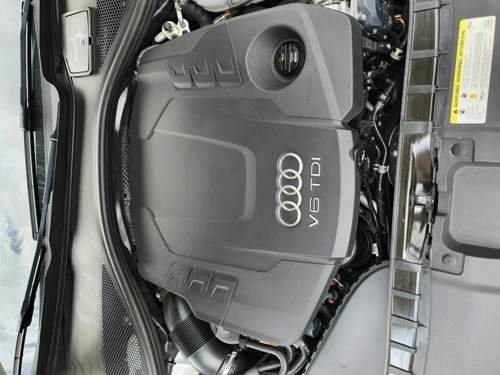

Hallo zusammen, habe direkt mal eine Frage. Und zwar habe ich mir vor 8 Wochen einen A6 Avant 4GC7 3.0tdi quattro bj15 ez 16 zugelegt. Und habe Geräusche entdeckt welche ich als Nockenwellenschaden empfinde. War diesbezüglich beim freundlichen wo ich den Wagen gekauft habe. Dieser hat mir gesagt er habe es geprüft und für i.o. befunden. Daraufhin war ich bei einer anderen Audi Werkstatt welche mir dazu gesagt hat. Ja der Wagen hört sich nicht normal an und er vermutet ebenfalls das es die Nockenwellen sind. Allerdings gibt es ein Problem. Laut Motorcode fällt dieser nicht unter die betroffenen Fahrzeuge mit dem Schaden. Nun bin ich mit dieser Aussage wieder zu meinem Händler gefahren wo ich den Wagen gekauft habe, und dieser sagte mir er könne nichts machen für ihn ist alles i.O.
Hatte schonmal jemand diesen Fall? Und hat einen Tipp wie ich weiter vorgehen kann? Habe schließlich noch GW Garantie und habe das Gefühl das man mich hin halten will. MfG Marcel

@MarcelW108
Um welchen Motor handelt es sich denn?
Motorkennbuchstabe bitte
Es handelt sich dabei um den Motorcode CVZ005423.
CVZ? Ist das ned der 245er-Motor? Fährst du einen VFL?
Nein ist ein 218PS facelift model
Ok. Dann warten wir mal ab, was Arni dazu schreiben kann. Der 218er ist auch davon betroffen.

Mach mal bitte ein Foto von der Motorabdeckung oben, ich kann anhand des Designs sehen welcher Motortyp verbaut ist ( den 218er gabs Kurzzeitig als VFL Motortyp mit Adblue .... der hat nicht die Schrottnockenwellen)

Hier das Bild der Abdeckung
20190708-164342
Danke, das ist die Motorvariante mit den Problemnockenwellen. Ich bin mir ziemlich sicher das du betroffen bist aufgrund des Baujahrs und der kleinen Motornummer ( nur Papierform komm ich grad nicht dran)
