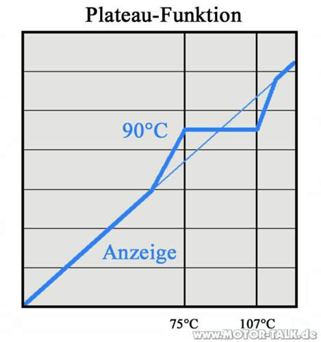

meiner brauch bei -20°C ca. 5km Stadt + 10km Landstraße um warm zu sein (keine SH): 90°C Öltemp., bei ruhiger, zurückhaltender Fahrweise auch länger.
Zuheizer mit ohne SH hat ja auf die Wassertemp keinen Einfluss und die Anzeige ist eher als Tendenz anstatt als Thermometer zu betrachten - siehe Plateaufunktion
an der kann man nur evtl. defekte Erkennen aber mehr nicht.
gruß
Elektrik-instrument-plateaufunktion-schema
