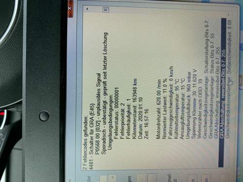

Themenstarteram 11. Januar 2020 um 14:49
Habe gerade wieder Fehler ausglesen. Nun ist ein weiterer des Schalters der GRA hinzugekommen.
Wird sich der Hebel langsam verabschieden oder was hat das zu bedeuten?

Themenstarteram 12. Januar 2020 um 8:52
Ok danke.
Was sagt dann dieser Fehler?
Lenkstockschalter defekt?
könnte sein, nur wundert es mich dann warum nix im Lenksäulensteuergerät drinsteht...
Du kannst die Schalterstellungen normalerweise über die Messwertblöcke/Infos abfragen
Themenstarteram 12. Januar 2020 um 10:19
Werde nachher mal die Schalterstellungen mit VCDS testen.
Hatte mal kurz auch einen Fehler der Schleifkontakte, ist aber schon eine Weile her... hat das was damit zu tun?
Schleifkontakte vom Lenkstockhebel? Könnte durchaus sein...
Themenstarteram 12. Januar 2020 um 11:09
@spuerer schrieb am 12. Januar 2020 um 12:00:21 Uhr:
Kann man die überprüfen mit VCDS? Habe gerade alle Schalterstellungen probiert aber sieht alles ok aus.
Lg
wenn der Fehler nur ab und zu auftritt, schwierig.
Es gab schon mal, dass der Blinker links statt rechts geblinkt hat, hatte ich bei meinem B8 auch schon mal gehabt.
Ich hatte damals die Lenkstockhebel zerlegt und die Schleifkontakte gereinigt (im Zuge der Nachrüstung des ACC Hebels...)

Themenstarteram 12. Januar 2020 um 15:02
Bin gerade wieder gefahren. Wieder volle Funktion da...
Ich lasse es mal und schaue weiter falls es öfter auftritt.
Danke für die Hilfe !
Habe den selben fehlercode kam erst nach dem chiptuning mal funktioniert die gra machmal nicht ganz komisch vorher hat alles immer tadellos funktioniert
Themenstarteram 8. Februar 2020 um 11:10
Mittlerweile ist bei mir das Problem schon länger nicht mehr aufgetreten *aufholzklopf*
Servus. Habe den selben Fehler. Fahre einen Q5 samt Chiptuning.
Der Fehler tritt nur auf wenn man das AGR Ventil still legt per Software. Bei aktiviertem AGR funktioniert GRA auch. ??
Jemand eine Idee was die Ursache ist?
