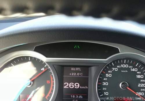

ich habe eine Limosine des 4f als Facelift mit 239 PS, quattro und Tiptronik.
Ich habe etwa 80.000 km runter und meiner fällt bei 269kmh laut Tacho (etwa 250kmh laut GPS) in die vmax-Begrenzung und das mit 245/40/18 WINTERREIFEN drauf :-)
Gefühlt würde sicher ohne Begrenzer und ggf. mit Sommerreifen sogar noch paar kmh gehen.
Eingetragen ist er auch mit 250 kmh.
Elektronik ist alles Serie.
Mich nervt nur die enorme Tachoabweichung.
1077521-399716516798872-2032187365-o
Die gleichen 269 waren bei mir laut GPS 260,2km/h
Na Drehzahl ist noch über 🙂 - Meiner kommt zu Bhp - 280/285 PS sind ohne weiteres wohl drin...V-Max raus und dann schaun wir mal 🙂
Ich frage mich wie kann es so enorme Unterschiede geben?
Die Fahrzeuge sind nahezu identisch (Kombi statt Limo), aber er fährt über 20 km/h schneller. 😕😠
