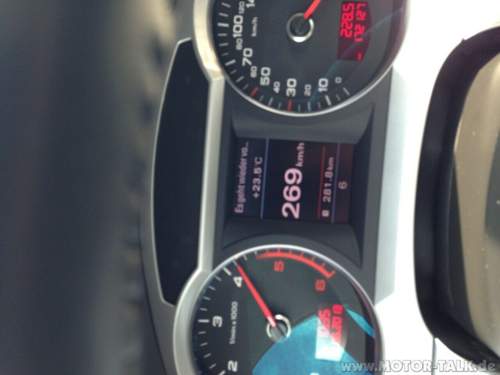

Ich habe einen 3,0 TDI mit TT und 239 PS (Facelift).
Meine V-Max laut Tacho ist nur schlappe 240, mal ein bissl mehr und auch mal weniger.
Sowohl im D, wie auch im S- Modus ist dies der Fall.
Im 5. Gang beschleunigt er noch recht passabel und dreht auch fast bis in den roten Bereich. Wenn er dann aber in den 6. Gang schaltet passiert da nicht mehr viel. Er quält sich sogar um auf 240 zu kommen.
Am Auto ist alles Serie. Hat da jemand eine Idee was das sein kann?
Immerhin ist er mit 245 eingetragen. Kann ja nicht sein das er so lahm ist.
Viele andere 3,0 TDI Fahrer erzählen mir was von 260 laut Tacho. Habe das auch schon als Beifahrer selbst gesehen.
Tips und Infos sind gerne gesehen

Die Motoren scheinen so weit zu streuen das von 240 km/h bis 275 km/h alles drin zu sein scheint oder aber verschiedene Fahrer haben vielleicht auch teilweise einen schlechten Blickwinkel zur Tachonadel :D
Nie und nimmer liegt es an der Streuung, wenn man den CW-Wert des A6 4F nimmt, dann sind für echte 240km/h in etwa 235ps nötig, das gleiche Fahrzeug auf echte 275km/h zu bringen erfordert schon über 310ps! Wohlgemerkt bei absoluter Windstille, und ebenem Gelände!
Die meisten Fabelgeschwindigkeiten die hier genannt werden, sind entweder unter sehr günstigen umständen enstanden, wie starker Rückenwind, dazu bergab... und dazu noch ein stärker voreilender Tacho, anderst sind 275km/h mit 240ps nicht zu erklären...
Und serienstreuungen von über 70ps sind wohl doch etwas unrealistisch...
Aber immer wieder schön zu lesen, wie schnell das manche Diesel A6 hier laufen :D:D

Hey. da ich grade aus dem Urlaub wieder gekommen bin kann ich folgendes sagen.
Motor BMK Avant TT 224ps
Serie hab ich genau so 243 laut Garmin GPS geschafft natürlich nicht Bergab
Mit Software ( ca 285 PS) macht meiner exakt beim Drehzahlende bei 253 kmh schluss laut Garmin GPS.
Also die versprochenen 10 kmh schafft er. Da ich Serienbereifung 245/18 drauf haben und eine Tieferlegung ( leicht Keilförmig) komme ich gefühlt schneller auf v max als ohne Tieferlegung ( Räder stehen ziemlich drin).
Der VL hat den Vorteil, dass er eine längere Übersetzung hat und ich könnte mir gechipt 260 GPS kmh vorstellen.
Mein Tacho eilt 8 Kmh vor bei 220 kmh

Meiner rennt knapp 270 laut Tacho mit original 18" 245 und tiefer.
Alles original, BJ 2011, 70.000km gelaufen

Hab meinen erst seit 4 wochen und leider rennt er auch nur 240. Hat 110tkm gelaufen. Ich hoffe das der LMM kaputt ist.
Hast du denn mal mit einem Navi per GPS gemessen?
Ja. Tacho hat eine Abweichung von 5 kmh bei der Geschwindigkeit. Also echte 235kmh.
Es dauert aber gefühlt ne viertel Stunde bis er die erreicht.
