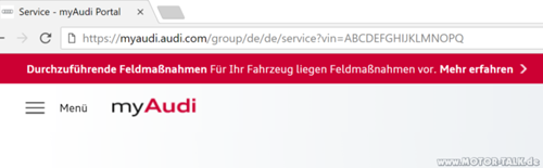

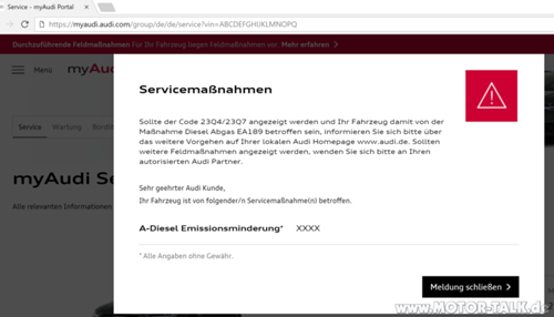

Auf my.audi.com anmelden. Den Dialog bzgl. Beta-Version schließen. Dein Fahrzeug oben rechts wählen (falls mehrere registriert) und anklicken. Auf der Fahrzeugseite den Menüpunkt "Service" anklicken. Wenn eine Maßnahme für das Fahrzeug ansteht erscheint gleich ein Dialog (Bild 1). Falls man den vor Schreck, Aufregung etc. geschlossen hat ist auf der Seite oben ein rotes Band (Bild 2). Wenn man hier drauf klickt, wird der Dialog wieder geöffnet.
Falls keine Maßnahme ansteht dann auch kein Dialog oder Band. ;)

@hoschyh schrieb am 6. Juni 2018 um 19:25:25 Uhr:
@GeorgN71 schrieb am 6. Juni 2018 um 18:06:05 Uhr:
Und wo genau soll da was stehen, finde da nichts
Danke sehr! Demnach gibt es für meinen VFL BiTu derzeit noch kein Update. Mal schauen, für wie lange noch. Scheinbar sind 2 Turbos mit EU5 sauberer als 1 Turbo mit EU6 . :confused::D
