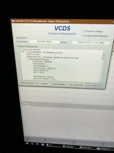

Direkt drei Tage nach dem Update kam ein Fehler des Nox-Sensors. Lies sich löschen und nun zwei Wochen später Notlauf...
A6 Allroad BiTurbo Facelift 320 Ps
C014bddb-7cce-4f53-8555-e3037574e7e6
Competition?
interessant, regeneriert wohl nicht mehr...
Also mehr als eine AdBlue-Maßnahme....
Fängt ja gut an.. aber es ändert sich ja nix und das Auto bleibt wie es war...
Leute...
...sicher muss man das mit Vorsicht genießen. Aber das ein NOx Sensor nach 126.000km mal die Grätsche macht und auch der DPF nicht mehr taufrisch ist sollte jedem klar sein. Da direkt das Update verantwortlich machen ist doch weit hergeholt.
Dann hätten wir hier sicherlich einen Sammelthread über die zahlreichen defekten NOx Sensoren, die nach 130k und mehr bei den updatelosen Fahrzeugen über die Wupper gehen.
Aber dies hier riecht regelrecht nach Kollateralschaden...
Ich denke auch, dass wir in Zukunft mehr davon lesen werden...
@CaptainDickei schrieb am 8. Januar 2019 um 20:42:11 Uhr:
Komisch das bei dir noch die alte Nummer des Steuergerätes steht die 4G0907589D denn ich fahre auch einen A6 Allroad BiTu 320Ps und bei mir hat sich das in 4G0907589F geändert. Außerdem wurde bei mir der NOx Sensor getauscht gegen eine neue Version mit 4G0907807S!!!

mal schauen. der a6 steht nun in der werkstatt. es wird nun der nox-sensor getauscht und dann versucht den dpf zu regenerien.
es kann nicht sein, dass bei einem 3.0 tdi der dpf so schnell defekt ist, hatte selbst schon einige 3.0 tdis und kenne viele bekannte die mit dem ersten filter über 300 000 gefahren sind und immer noch fahren. andere geschichte ist es bei den 2.0 tdis, dort kommen die probleme früher. mal sehen wie es ausgeht, die aschewerte waren noch völlig im rahmen.
wo liegt man preislich inkl. einbau des nox-sensors ?
