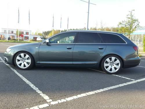

So mein Audi ist jetzt tief nur Achsvermessung ging nicht Spurstange ist fest nach der vermessung kommen meine 19 Zollerdrauf(S6 Felgen)

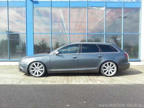

zum Thema noch zwei Bilder von der Seitenansicht 8x18 ET 48 245/40 und 9x20 ET 46 255/30 mit dem Bilstein B12 und Eibach 50/40 Federn
20140411-074536
20140414-103940
Cool- sieht hammermäßig aus. Ist anscheinend einen Tick tiefer gekommen, als bei meinem, wobei dies manchmal auch durch die Radreifenkombination unterschiedlich ist. Normalerweise habe ich erlebt, daß durch die Bilstein B6 oder B8 aber sogar die Tieferlegung , durch die Gasdruck Einrohrdämpfer etwas geringer ausfällt, da die B6 + B8 das Fahrzeug "leicht anheben" ( ca 5-10mm nach meiner Erfahrung)
Sieht echt top aus. Hast du jetzt vorne die Orignale Federteller oder andere?
Wie ist die Härte bzw. die Fahrqualität und wo hast du das Fahrwerk gekauft?
