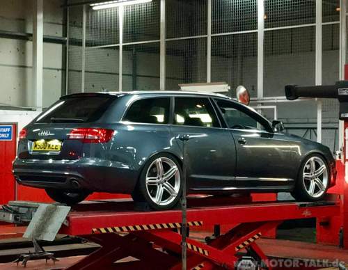

Please some pictures Martyi
@17Typ schrieb am 2. Februar 2017 um 15:08:48 Uhr:
Img-2680
