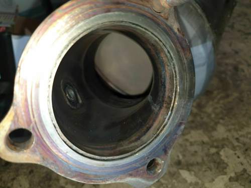

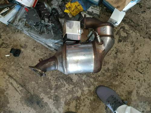

So morgen ist es soweit, der Dpf wird ausgebaut, professionell gereinigt und wieder eingebaut, Werte zurücksetzen und fertig hoffentlich ruhe für die nächsten 200tkm 😉

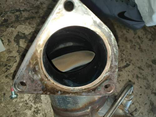

Hier mal die Bilder nach der Reinigung.

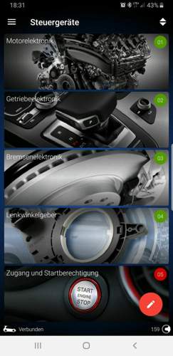

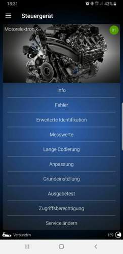

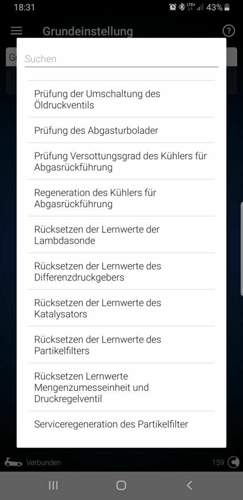

Wird grade eingebaut. Meine Frage an euch, wie setze ich die Werte zurück, VCDS und obdeleven sind vorhanden. Kann mir einer sagen wie und wo ich da was einstellen muss?
Mfg
Update: Filter ist wieder drauf, Werte zurückgesetzt und alles wieder Top.
Danke an die hilfreichen Tipps.
Für die die es wissen wollen wie man die Werte zurücksetzt.
VCDS: 01-Motorsteuergerät -> Grundstellung -> Zurücksetzen der Lernwerte Partikelfilter -> Start
OBDELEVEN: 01-Motorelektronik -> Grundeinstellung -> Rücksetzen der Lernwerte des Partikelfilters
Das selbe Prozedere für die Lernwerte des Differenzdrucksensors.

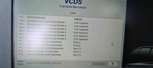

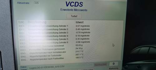

Gefahren bin ich so ca. 600km, der DPF wollte nun eine Regenerierung, gemessener und berechneter Rußwert lag bei ca. 55g

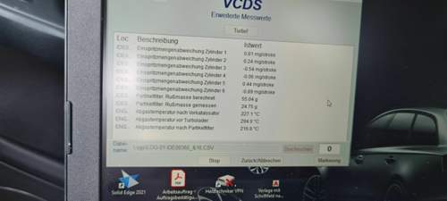

Jetzt, mit neuem AGR wollte ich eine Zwangsregeneration durchführen, jedoch kommt er nicht auf Temperatur. Siehe Bilder im Anhang.
Die Regeneration bricht nach ca 10 min ab, mit der Meldung "Zeitüberschreitung" während dem Vorgang qualmt er leicht hinten raus.
Wo könnte das Problem liegen?
Haben die Temp. Sensoren vielleicht ne Macke? Kann ich das testen?
Kann der Kat defekt sein?
Wie könnte ich weiter vorgehen?
Danke euch für die Hilfe.

Was gibt VCDS bei den Beladungsgrenzen aus?
@stinkstiefel schrieb am 19. Juli 2021 um 21:30:03 Uhr:
Meinst du das Ölaschevolumen? Hier steht 0,00l weil der DPF generalüberholt war und die Lernwerte zurückgesetzt wurden.
