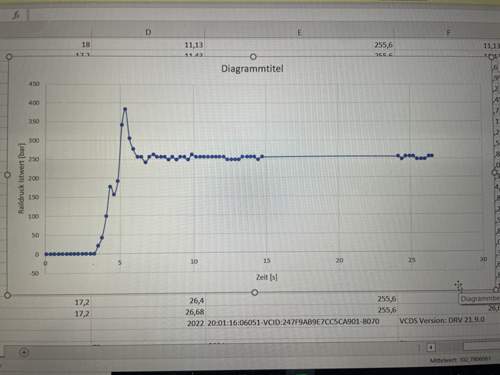

Mich würde der Raildruck während des Startens interessieren, also jetzt, wo das Auto wieder anspringt. Da er ja nun gut anspringt, könntest Du die Zündung anmachen, VCDS im Loggingmodus schalten und den gemessenen Raildruck sowie die Drehzahl loggen, dann den Motor starten. Dann hat man den Raildruckwert schwarz auf weiß.
Themenstarteram 16. Dezember 2022 um 11:04
Habe ich gemacht. Gestern Abend beim Kaltstart. Vorher stand das Fahrzeug ca. 9h
Hab allerdings leider nicht die Drehzahl dazu aufgenommen. Werde morgen früh nochmal starten & dann auch direkt die Drehzahl dazu loggen.
Top, sieht doch super aus. 250 bar scheint dem Motor zu genügen, also auch ohne rpm-Werte sieht man das gut. Die hatte er doch auch geschaft, als er nicht anspringen wollte, oder? Vielleicht gab es keine Startfreigabe...

Da standen zwischendurch auf jeden Fall mal 170 bar, also Druck scheint er aufzubauen.
