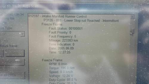

Ich habe seit gestern komische anzeichen beim Dicken festgestellt,und zwar als ich vom der Arbeit nach hause fuhr bemerkte ich eine Dicke Rauchwolke hinter mir,bin dann gleich stehengeblieben und es roch nach verbrannten Öl!
Habe zwei Tage zuvor aber 2taktöl begemischt LM 1052!
Heute wieder auf dem weg nach Hause habe ich ein so schlimmes rattern raushören können ,hörte sich wie ein alter 2er dieselgolf an !
Frage, was könnte das sein?

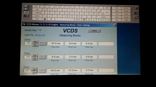

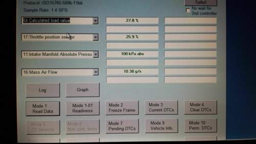

Fehlerspeicher zeigt mir folgendes an:
Muss dazu sagen dass die werte im stand gemessen wurden!

Aus dem stehgreif an deiner beschreibung würde ich erstmal auf die injektoren tippen. Das kommt aber in der Regel schleichend, macht aber keinen traktor sound von heute auf morgen. Lass dich nicht von den injektor werten täuschen. Die sind nicht verlässlich.

Ja... eher als die Injektoren.... die Werte sehen zwar nicht so prall aus aber meine waren runter bis -72 und es ist nichts passiert.

012597 - Intake Manifold Runner Control
012597 - Ansaugstutzen Kanalregelung: Lower Anschlag nicht erreicht

1) 012597 - Saugrohrklappe für Luftstromsteuerung: unterer Anschlag nicht erreicht
P3135 - 001 - oberer Grenzwert überschritten - Sporadisch
- Stimmt das Datum des Fehlers?! O,O Wenn ja dann kannst du es ignorieren ansonsten schätze ich das die Drosselklappe nur verdreckt ist oder "bald" stirbt wegen Zahnfraß (google einfach "drosselklappe Zahnräder"). Ein Problem mit der Drosselklappe erzeugt einen unrunden Lauf und in der Anfangsphase Ruckler beim Gas geben. Das macht aber keinen Traktor aus deinem Auto.

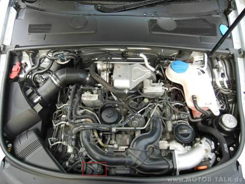

2) Das AGR Ventil KANN sich auf die Akustik auswirken... einfach mal das Magnetventil abklemmen und schauen wie sich die Akustik verhält. (Eine Erklärung kann ich bei interesse liefern... grad zu faul zu tippen). Ort vom Magnetventil siehe Bild.

4) Injektor Werte im VCDS ... GLAUBE DAS NICHT!!! TU ES BITTE NICHT!
Mein Thread dazu: http://www.motor-talk.de/.../...1kw-klappert-rasselt-t4880525.html?...
Injektoren (059 130 277 AH).
Zyl. 1: 6.0ms 6.0ms 4.0ms
Zyl. 2: 8.0ms 8.0ms 4.0ms
Zyl. 3: 6.0ms 16.0ms 10.0ms
Zyl. 4: 12.0ms 16.0ms 6.0ms
Zyl. 5: 22.0ms 22.0ms 4.0ms
Zyl. 6: 6.0ms 16.0ms 6.0ms
Meine Werte Waren TOP... und alle Injektoren "hinüber"

Habe dann den Fehler per vcds gelöscht,also den mit der 01 Saugrohrklappe,dannach das Fahrzeug wieder gestartet und siehe da kein rattern zu hören ,jetzt frage ich mich will der dicke mich verschei..ern!
Gut dann fuhr ich einfach mal ohne Deckel und zulassungspapiere mal los um zu sehen ob sich was ändert ,gab auch aus frust richtig stoff kein rauch zu sehen aber etwas verursacht dem dicken diesen leistungsverlust wie uch bemerkt habe,fuhr ca.ne 1/2std und es kam nichts keine rattersyntome oder rauchentwicklung aber als ich wieder in der garage ankam kam es langsam wieder bei 1800u/min wieso den das?
