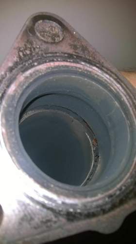

So nun ist das Kompensationsrohr getauscht es gibt kein Gestank mehr in der Kabine. Ich vermute mal, dass sich der Qualm nun auch erledigt hat. Aber da muss ich erstmal abwarten, bis sich der DPF wieder regeneriert.
Anbei noch zwei Bilder. Die Konstruktion des Kompensators sind zwei Rohre, die ineinander geschoben sind. Durch Vibrationen und dauernde Bewegung (Hitze, Kälte) wird das Rohr mit der Zeit durchgescheuert. Der Russ im System trägt hierzu sicherlich noch bei.

So, Problem auch bei mir gelöst!
Symptome:
- Starker Abgasgeruch im Motorraum
- Sporadisch weiße Wolke aus rechtem Radkasten heraus
Fehlerursache:
- Zwischenrohr (zwischen Abgaskrümmer und Zwischenflansch unter Turbolader) gerissen.
- Weißrauchbildung vermutlich durch DPF-Regeneration aus den Rissen heraus.
Fehlerbehebung:
- Luftansaugung und Turbolader ausbauen, dann darunter beide (!) Zwischenrohre inklusive aller Dichtungen und Hochtemperaturschrauben austauschen.
Kosten:
750 € in Fachwerkstatt (die Hälfte hiervon Arbeitslohn)
Teilenummern:
Zwischenrohr links (Kompensator) 059 131 789 L
Zwischenrohr rechts (Kompensator) 059 131 790 L
Dichtungen 059 253 115
Dichtungen 059 131 599 A
Zylinderbundschrauben M8x22 mit Innenvielzahnkopf 910 461 01
Wer's selber machen will: Ist ziemlicher Fummelskram, weil alles unter dem Turbolader sitzt. Sogar der Kfz-Meister hatte nach 5,5 Stunden Arbeit ziemlich blutige Streifen an den Unterarmen ...
Foto vom gerissenem Kompensator ist unten angehangen.

Flexrohr nennt sich das.
Gruß Wolfgang

hier nun Feedback von mir...nach Elend langem Leid seht Ihr den Übeläter - heftig was?! Ich hoffe jetzt ist Ruh. Wegen der ganzen Verrußung des Motorraumes kommt dann bald noch eine Motorwäsche.
Ca. 3 Stunden Arbeit und 50€ an diversen Dichtungen insg. 250€ brutto (das "neue" Rohr hatte ich für nen 10er bei Ebay gebraucht geschossen). Gut, dass ich es selbst nicht gemacht habe...
