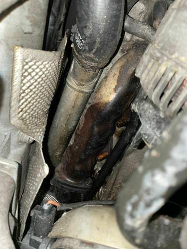

Hallo. Leute bei meine a8 asb tropft es auch fest aus der Schraube von motoröl siehe Bild. Der Mechaniker meinte Injektoren undicht. Kann man das glauben?
Bei mir war es die Dichtung der Vakuumpumpe, da hat es unten rausgetropft. Wenn da unten Öl ist, am besten gleich das ganze Ding wechseln, den Dichtungssatz für 20 Euro hätte ich mir sparen können.

Man sieht den Diesel auf einem Bild direkt aus der Entlastungsbohrung runter laufen.
Eindeutiger geht es nicht. Mit einer vernünftigen Endoskop-Kamera kann man das besser sehen.

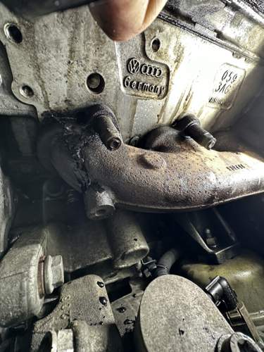

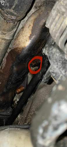

Bei meinem sieht es ein bisschen anders aus, auf dem Bild oben sieht es, wie du schon schreibst, nach Diesel aus, bei mir würde ich eher auf Motoröl tippen, was meinst du dazu?
…daher meine Vermutung, dass gegebenenfalls Öl aus dem Öl Einfüllstutzen oben austritt, an der Seite runter läuft und sich dann am Krümmer zu dieser schwarzen Masse aushärtet.
[dort, wo man noch einen Teil meines Fingers in der Kamera sieht, war vorher schwarze, flüssige Masse, vermutlich eher Motoröl, altes, als gesammelter Diesel]

Die schwarzen Klumpen deuten eher auf einen Injektor hin.
Mmmmh, dann muss sich die Werkstatt denen noch mal annehmen, die sind vor 3 Monaten erneuert worden.

Das auf dem Bild ist, wie OSon schon erwähnte, Undichtigkeit an den Injektoren.

Lass es mal prüfen.
Da Du schon gewechselt hast: Auf dem Foto kann man nicht sehen, ob es alt oder neu ist.
Entferne mal die Verkrustungen und beobachte es nochmal. Nach drei Monaten sollten die nicht wieder undicht sein. Riecht er denn im Stand extrem nach Abgasen im Innenraum oder wenn man neben dem Auto steht? Das wäre ein Indiz dafür.
