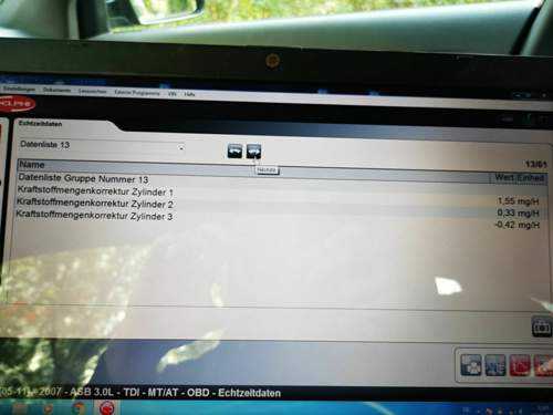

Ich habe es gleich mal genutzt und Delphi ran gehangen.
Die Drehzahl schwankt im Stand immernoch. Fehler im Speicher sind weiterhin glühkerzen Nr. 1 und Lenkwinkelsensor.
Img-20211003
Img-20211003
Img-20211003
Korrekturwert für Zyl 1 ist etwas erhöht.
Werte über +-1 sind s nicht normal.
Das AGR ist geschlossen bei 95%.
Wie sehen die Werte für den DPF aus?
Messwertblock 102 und 104.
Schwanken die Werte MWB13 und 14?
Messwertblock 22/23 Ventile für Raildruckregelung wären auch interessant. Arbeiten diese oder sind die Werte stabil?
