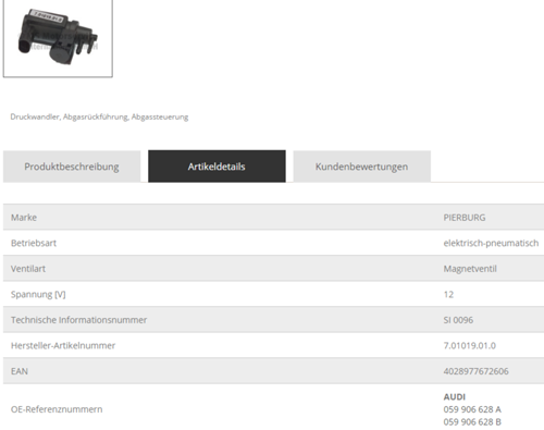

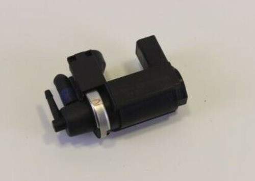

mein 2.7 TDI hatte dieses nervige "Pumpgeräusch" auch.
- Schlauch zugedrückt => Geräusch weg
- gebrauchten Druckwandler (Druckregelventil, Magnetventil) [059 906 629 A] in der Bucht gekauft
- Nr. 059 906 629 B passt wohl auch! Den Unterschied kenne ich aber nicht.
- Hersteller: PIERBURG - Nr.: 7.01019.01.0
- nach Einbau => Geräusch nicht mehr vorhanden

Leider finde ich unter der Teilenummer 059 906 629 A nur noch gebrauchte Ersatzteile.
Kann man das PIERBURG - Nr.: 7.01019.01.0 eins zu eins gegen das originale tauschen?

Mein Kenntnisstand ist "ja".
