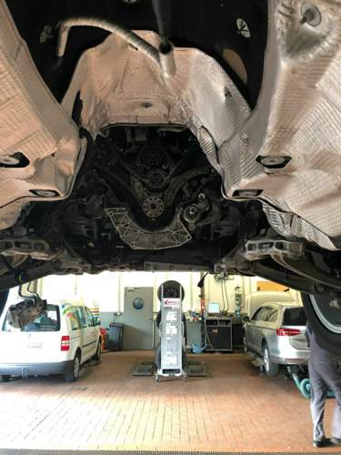

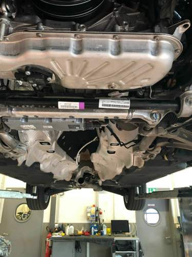

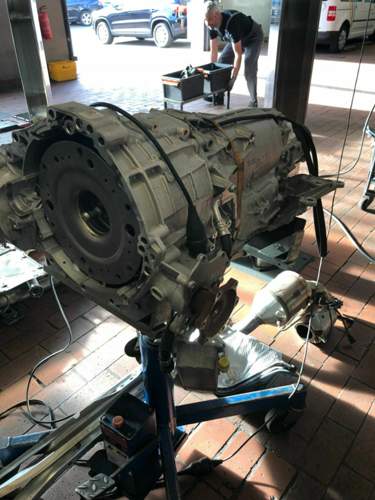

Die machen morgen alles auf und schauen sich die Dinger an. Im Moment hat irgend ein Audi-Soundanalysator gesagt, zwei Nockenwellen sind kaput.

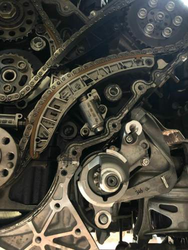

....kleiner Vorgeschmack...so sieht’s dann aus...🙄
+2
....neben den Nockenwellen der „Bösewicht“...der Kettenspanner...😠
