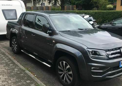

Haben ja letztes Jahr 01/2019 noch mal was gewagt und einen Nagel neuen Amarok V6 3.0 258ps Aventura angeschafft , hatte damals schon Bauchschmerzen , das der ebenfalls anfängt mit der gleichen kacke wie meine Audis , was soll ich sagen , er fängt jetzt auch an zu Klackern und zu rasseln und beim Start ebenfalls sporadisch . 15000km gelaufen . Demnächst Werkstatt .....
Kommt ja alles aus dem gleichen Regal :p
Muss jeder selber wissen ob er sich für so einen Motor entscheidet .
