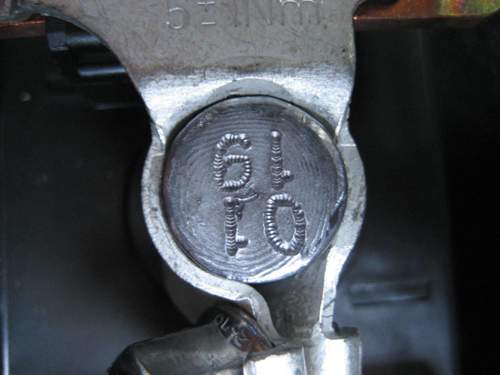

MOLL Batterien mit 70Ah (PRNR J0V) und 93Ah (PRNR J0K) EFB.
Polstempel 18/16 bis einschließlich 05/18 (70Ah) bzw. 04/18 (93Ah), haben einen hau weg. TPI wird der Händler finden ;)
In Serie ab, Polstempel 06/18 (70Ah) bzw. Polstempel 05/18 (93Ah).

Polstempel
So, war nochmal beim :) und hab darauf bestanden, dass nach tpi geguckt wird... Zack Batterie nach Vorgabe getestet und siehe da, oh Wunder, kaputt...

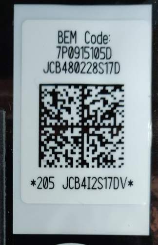

Die Bilder zeigen die Info auf meiner Batterie und den Polstempel. 09/16 kann das richtig sein?
Erscheint mir uralt...
Sollte doch eine AGM sein, oder?
Wo könnte ich das sehen?
Gruß, Oliver
Img-20190220-124713
Img-20190220-124722
Sieht aus als hätten die einfach ne alte eingebaut :D
Das ist ein 105 Ah AGM Batterie von Varta (Johnson) mit Produktionsdatum Februar 2018.
Also alles gut.
Und warum dann polstempel von 2016? Oder soll das eine 8 sein?
@vip-klaus schrieb am 20. Februar 2019 um 16:29:15 Uhr:
Also alles gut.
Danke...
Hatte jetzt auch mal unter den Metallhaltebügel geschaut. Ist eine Varta 105 AGM mit 580A.
Und das soll wirklich eine 18 auf dem Polstempel sein?
Find ich auch komisch.. zumal 02/18 produziert aber polstempel 09/18…???
Da liegt ja ein halbes Jahr zwischen... Wie erklärt man sich das denn dann???
Kalenderwoche 9.
kW 9 passt aber auch nicht zum angeblichen Produktionszeit Februar wie VIP Klaus das sagst...
Edit, passt doch.. wäre dann die letzte Woche im Februar gewesen.. wenn es wirklich 18 ist und nicht 16
