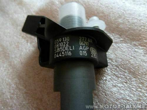

Am einfachsten überprüft man es mit der Teilenummer auf dem Injektor.
Auf dem Bild ganz oben:
Injektor
seh ich aber nicht ohne sie auszubauen? oder doch, denn dann schau ich sobald der wagen wieder zuhause ist mal nach und poste die nummer..da beim lezten auslesen einer -46 hatte sofern ich mich noch recht errinere

Von allen wirst du die nummern nicht sehen können.... im eingebauten zustand!
aber die nummern sollten ja an allen 6 gleich sein? laut vorbesitzer sollten diese schonmal gewechselt wurden sein aber -46 sagt was anderes. da wir am freitag ein termin haben wegen rost an der heckklappe werde ich da nochmal nachfragen... muss ja in der historie stehen. fahren tut er super ohne muh und mäh auch keine probleme beim starten etc
Es ist schwer die Nummer abzulesen.
Versuche es mit einem Spiegel oder mache ein Bild mit dem Handy.
-46ms hört sich nach alten Injektoren an.
