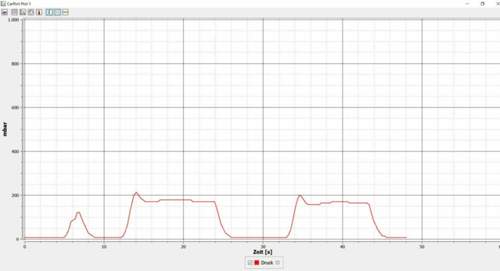

habe da ein kleines Fehlerchen gehabt und kann`s mir nicht erklären ... Auch mit der Suchfunktion find ich nicht diese Fehlerkombination ...
Die Fehlercodes (Bild 2) hab ich gleich ausgelesen und als .jpgs an den Thread drangehängt.
Bei Bild Nr. 1 sind angeblich die DPF-Werte drin. Vielleicht ist dieser ja zu voll und deswegen raucht er verstärkt?!?
Beim Beschleunigen auf der Autobahn hatte mein Dicker (164000 km, 3.0 TDI, Bj. 2007) plötzliches einen Leistungsverlust und eine starke Rauchentwicklung. Ich bin gleich runter vom Gas und langsam weitergefahren...
Auf der Landstrasse war dann alles wieder in Ordnung. Ich konnte KickDown-Beschleunigen und alles war wunderbar.
Kann mir bitte jemand schreiben was die Fehlermeldungen bedeuten? Ist der Turbo oder die Lambdasonde defekt oder etwas gaaaaanz anderes...????
Danke
Bild1-audifehler
Bild2-audifehler
Turbo scheint i.O. zu sein, da Du Leistung hast und beim Lambda-Fehlereintrag der Druck bei 2,32 bar steht, was bei der Drehzahl und Volllast im grünen Bereich ist.
Ich würde einfach die Lambdasonde neu machen, ich hatte bei meinem CR- V6 TDI damals immer wieder Lambda-Fehlereinträge, nach der Erneuerung der Lambda-Sonde war es dann weg. Das Ding verschleißt einfach mit der Zeit.
Der Rauch kommt möglicherweise von der aktiven Regeneration, jedenfalls ist gemäß Auszug kurz zuvor eine Regeneration gelaufen.

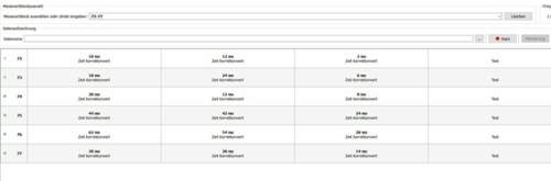

Was hast du für Werte in den Injektoren ?
Bj 2007 hat sich noch diese Problem Teile die über 200 tkm anfangen zu Tropfen !
Das geht auch mit einer Ölvermehrung einher....besser mal Injektoren auslesen !
Ich hab die INjektorenwerte gleich ausgelesen:
Sieh Bild im Anhang:
...und Senti Was für Teile fangen an zu tropfen ab 200000 km?
Merci
Injektorenwerte07-2016

So ... Jetz hamma die Bescherung 🙁
Bin seit dem letzten Vorgang ungeführ 600 km ohne Probleme gefahren...und nun DAS!
Habe wieder einen Leistungsverlust, damit ein komisches Jaulen vom Motorraum beim "gewollten" Beschleunigen ....und die Fehlermeldung P0235 (Ladedruckregelung unterschritten ...).
Ich glaube nun, das zu viele Motoröl, was mir bei der Werkstatt überfüllt wurde, hat durch "Schaumbildung" die durchgängige Schmierung des Turboladers verhindert. Dieser ist jetzt wahrscheinlich hinüber..
Kann das denn sein?
Fehler-juli16
Hast du den Ratschlag von A3autofahrer nicht befolgt????
Also keinen Ölwechsel gemacht?
Da, wo die Ölpumpe das Öl ansaugt und in die Druckleitungn zum Turbo fördert, wird kein Schaum auftreten. Wenn Schaum auftritt, dann schwimmt der obenauf in der Ölwanne. (Bin mir auch nicht sicher, ob Öl noch schäumt, bzw. welcher Aufwand dafür getrieben werden muss.)
Aber Geräusche sind grundsätzlich schlecht. Wie ist denn der jetzige Status des Fahrzeuges? Bist Du damit weitergefahren? Könnte auch sein, dass der in den Notlauf gegangen ist, weil es Probleme mit dem VTG-Steller gibt. Kann aber auch sein, dass der Turbo defekt ist, auch, weil möglicherweise ein Schmierstoffproblem dafür verantwortlich ist. Schreibe mal...

Er ist anscheinend nicht in Notlauf gegangen. Ich hatte heute die Fehlermeldung P0235 (Ladedruckregelung unterschritten ...) gelöscht, dann testweise ca. 10 km gefahren und keine neue Fehlermeldung registriert. Der VTG-Stellmotor funktioniert einwandfrei. Ich habe ihn mehrmals mit dem Auslesegerät durchgefahren (21%/81% usw.).
Das "einzige" ist eben, dass der Dicke kein Drehmoment mehr hat und das laute Krächz/Pfeiff-Geräusch beim Beschleunigen hat.
